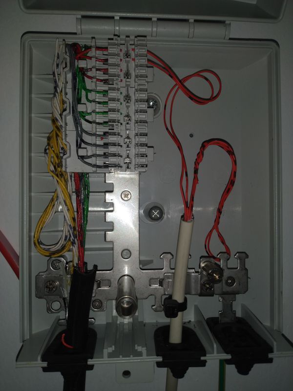

Jedenfalls gingen wir in den Keller und er suchte nach diesem quadratischen Vodafone-Ding. Er sagte, er könne nichts ohne es machen. Ich nehme also an, dass es das Terminal ist, das ich gesucht habe. Ich fragte ihn, ob wir dieses Gerät oder Terminal oder was auch immer installieren könnten, er sagte, dafür seien Bauarbeiten erforderlich. Ich bin etwas verwirrt, weil ich annahm, dass es hier in Deutschland ziemlich normal ist, dass alle Kabel verlegt und abhörbereit sind. Also habe ich ihm diesen Kasten gezeigt, in dem mehrere Leitungen liegen, die nicht einmal mit irgendetwas verbunden sind. Nur zwei davon werden für DSL verwendet. Ich fragte ihn, ob einige der Drähte darin das sind, wonach er sucht. Er verneinte und testete nicht einmal, ob sie es wirklich sind. Ich habe ihn in Ruhe gelassen, weil er inzwischen wegen meiner Fragen und Übersetzungen etwas aufgeregt ist (oder vielleicht denke nur ich, dass er es war).
Hier ist die Schachtel, die ich ihm gezeigt habe. Kann jemand, der sich mit Kabeln auskennt, bestätigen, dass es hier keine Kabel für Kabelfernsehen gibt?

Das ist das falsche Gerät - das ist der APL - also der Kasten, in dem ein DSL-Anschluss (Internet via Telefonkabel) ankommt.
Wenn du TV via Kabelfernsehen empfängst, muss es auch einen weiteren Kasten geben, in dem die Antennenkabel der einzelnen Zimmer zusammenkommen. Dazu gehört dann auch ein Verstärker - daher immer in der Nähe einer Steckdose...
Auf diesem Kasten / Übergabepunkt muss auch nicht zwingend "Vodafone" stehen - je nach Alter kann dort auch "Kabel Deutschland", "Unitymedia", "i.sh", "ieasy", "KabelBW" oder "Post" draufstehen.

Ich vermute, dass die APL, auf die Sie sich beziehen, der gesamte graue Kasten mit mehreren Drähten ist, die mit nichts verbunden sind (außer den beiden, die mit der DSL-Buchse verbunden sind).
In diesem Fall, nur zu meiner Information, diese anderen Drähte, die noch nicht angeschlossen sind, wofür sind sie?

Und die unbenutzten Kabel im APL sind für weitere DSL-Anschlüsse vorgesehen.

Das erklärt die vielen ungenutzten Drähte. Vielen Dank für diese Informationen.
NEIN! Im APL kommt KEIN Kabel-TV und KEIN Kabel-Internet an! Dort kommt AUSSCHLIESSLICH DSL an!
Für Kabel-TV und Kabel-Internet muss es einen separaten Kasten geben! Und du müsstest auch die entsprechenden Antennendosen in den Zimmern haben.
