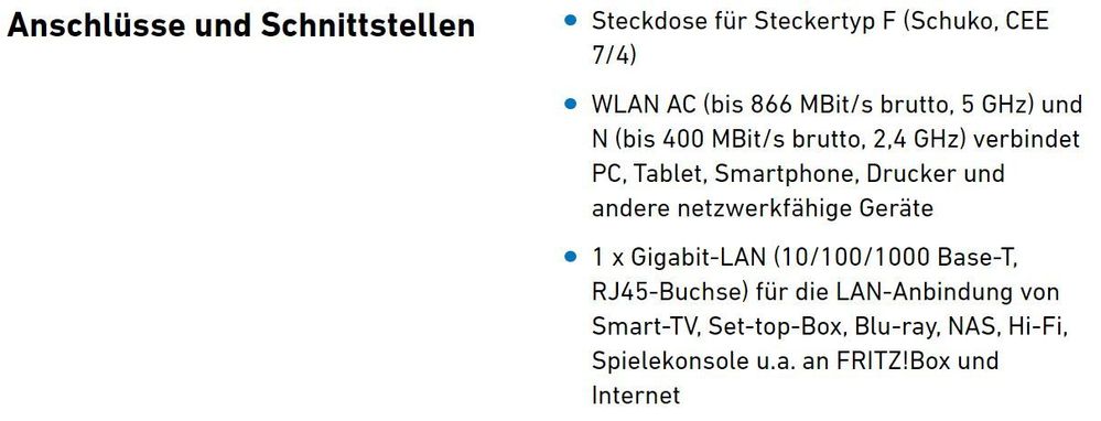

Das wäre keine Werbung für den 1260E, denn bei den technischen Daten steht:Daten.JPG
Vielleicht wird das ja was..
