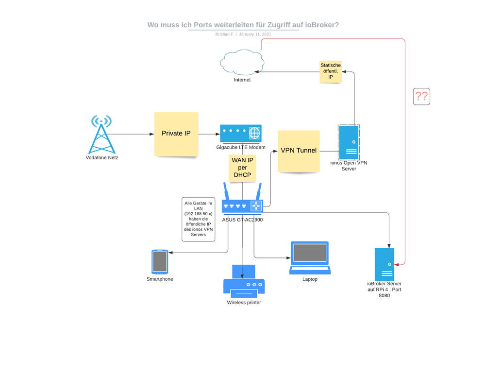

Was ist das für eine IP Kamera? Da gibts bestimmt eine Lösung für.

Edit: Bild entfernt, da IP-Adresse erkennbar
am 18.01.2021 18:23
Nochmal: Was du bei deiner Konfiguration mit Raspberry, vServer und OpenVPN einstellen musst, musst du der Anleitung entnehmen, der du dafür gefolgt bist.
Ich kann dir nur soviel sagen: Irgendwo muss NAT laufen und irgendwo musst du auf den Kisten passende Forwardings einrichten - höchstwahrscheinlich auf den vServer. Aber wie genau du das machen musst, kann dir hier wahrscheinlich, aufgrund der unbekannten Details deines Aufbaus, keiner sagen. Frag am Besten mal dort nach, wo du die Anleitung für das OpenVPN-Setup mit dem vServer gefunden hast - da solltest du auch Antworten finden, wie du Ports weiterleiten kannst.
