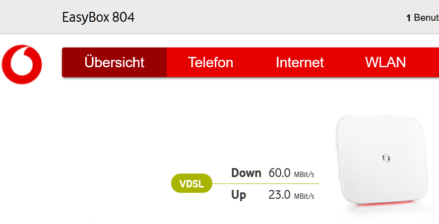

Hallo allerseits,
mein VDSL100 wurde vor einigen Tagen von 100 Mbit verfügbarer Bandbreite auf 60 Mbit gedrosselt. Jetzt habe ich schon schon extra den teuren Vertrag und bekomme fast die Bandbreite, die ich auch mit einem VDSL 50 Vertrag hätte - ärgerlich. Beim Support habe ich mich gestern telefonisch gemeldet, dort wurde ich aber nur abgewimmelt mit der Aussage, dass 54 Mbit das garantierte Minimum der Leitung sind, ich müsse mich damit zufrieden geben. Ich finde das ehrlich gesagt ziemlich frech - wenn ich das gewusst hätte, hätte ich 50 MBit gekauft und nicht 100. Gibt es noch irgendwas was ich tun kann, dass ich wieder auf meine 100 Mbit komme?

Die Leitung gibt mehr her, bei ihm hat einfach nur DLM, Dynamic Line Management der Telekom gegriffen. Das ist eine Drosselung, die deinen Anschluss künstlich Limitiert um andere Anschlüsse im Kabelbündel zu schützen.
Was hier hilft ist die Hausverkabelung zu prüfen, sprich direkt am APL anschließen und ein vernünftiges Modem zu nutzen z.B. FritzBox 7590.
Wenn du dann beide Parameter ausschließen kannst (recht unwahrscheinlich) dann stört ein Anschluss in deiner Umgebung und zwingt andere Anschlüsse ein Drosselprofil einzuspielen.
