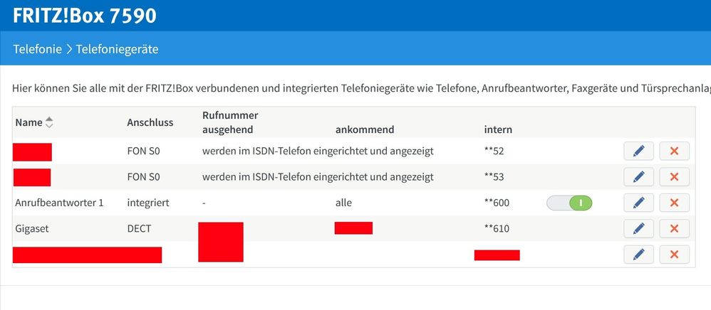

Also so wie in Bild3 bisher in der 7490 schon eingetragen war. Ja gut, dann muss man das pdf von vodafone streckenweise ignorieren. Ich mein Sprach-Benutzername schön und gut, aber was soll mir das bringen außer Verwirrung?!
