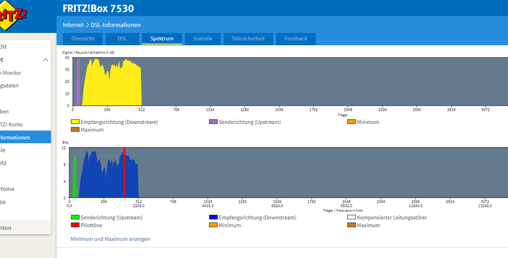

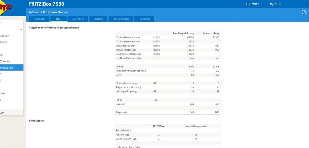

Anbei noch ein paar Screenshots meiner Fritz Box, damit sie sehen können, von welchem Problem ich hier spreche.

die Störabstandsmarge ist relativ niedrig. Die Bandbreite sieht auch so aus, als ob hier die Telekom den Anschluss schon automatisch eindrosselt um Ihn stabiler zu kriegen (im vertraglichen Rahmen).
Seh hier massive Abbrüche bis zum 16.10 seitdem ist die Leitung stabil.
Hast Du testweise mal den Regler für Störsicherheit im Menü der Fritzbox Richtung Stabilität gestellt?
Wenn hier keine Abbrüche auftreten für ein paar Tage,  sollte das Profil auch schrittweise wieder hochgeregelt werden.
