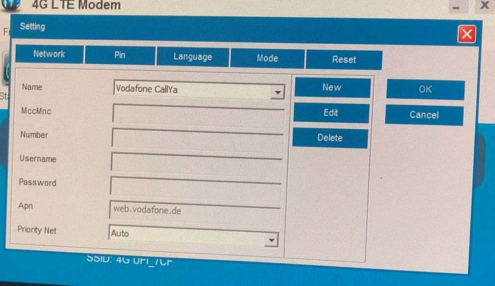

ich habe mir eine CallYa Freikarte geholt und ein 400 MB Datenpaket gebucht, das unter "Mein Vodafone" auch angezeigt wird.
Diese Karte möchte ich in einem 4G Stick verwenden. Laut Menü wurde die Karte erkannt und Empfang ist auch vorhanden, ich bekomme aber trotzdem nicht eine Verbindung zum Internet hin.
Was muss ich denn unter den APN Einstellungen eintragen?
Prinzipiell müsste das doch mit einer CallYa Karte funktionieren, oder?
DANKE

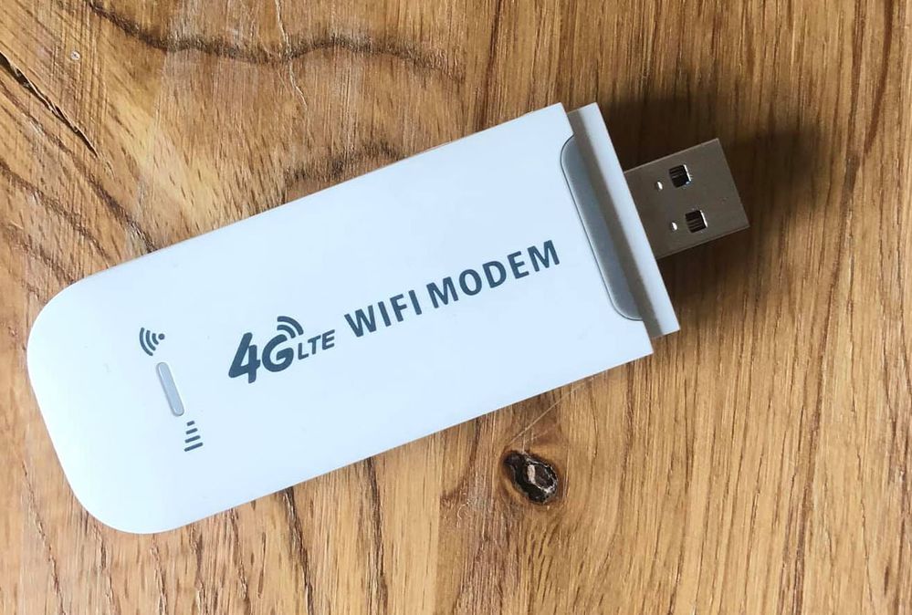

APN Einstellungen??Das ist der Stick73349254_427438564820900_4830908283155906560_n.jpg

Habe mir den K5150 LTE Stick besorgt und damit geht es nun einwandfrei. Lag dann wohl echt an dem billigen Chinastick.

Ja, auch mit CallYa ist eine Verbindung über einen Stick porblemlos möglich.
Wähle mal als Authentication statt "Auto"   "Chap"
Im 2. Bild wurde als Username  "Vodafone"  und ein Passwort eingegeben. Diese beiden Felder sollten (müssen) leer bleiben.
Der APN ist im übrigen korrekt eingetragen.
Versuche es nach den o.g. Änderungen nochmals.
Falls es nicht funktioniert könnte es sein, dass die LTE-Funktion nicht freigeschaltet ist. Dies lässt sich über die Kundenhotline aktivieren.
Aber UMTS sollt eigentlich laufen (sofern an Deinem Standtort verfügbar).

Mmh, ziehe mal den Stick vom Rechner ab und lösche anschließend die Software des Sticks. Rechner runter und dann wieder hochfahren (nur Neustart wählen; also nicht herunterfahren und dann erst wieder PC einschalten) und Stick wieder anstöpseln (evtl. mal an einem anderen USB-Port).
Die Einstellungen auf den Bildern sehen recht gut aus; sollte eigentlich funktionieren. Was das "R" für eine Bedeutung hat kann ich Dir nicht sagen. Habe eines Stick von Huawei, da taucht dies nicht auf.
Hast Du die Möglichkkeit die SIM-Karte mal in einen anderen UMTS/LTE-Stick einzulegen oder in ein Smartphone um deren Funktionalität zu testen.
Ich glaube zwar nicht, dass die SIM einen Macken hat, aber testen sollte man es doch. Ich denke eher, dass möglicherweise mit Deinem Stick etwas nicht stimmt (Hardware- oder Softwarefehler).

Was mir noch eingefallen ist: hast Du die PIN der SIM-Karte deaktiviert? Wenn nein, deaktiviere diese mal probehalber.
Eigentlich sollte der Stick bei aktivierter PIN diese vor der Einwahl ins Internet zwar abfragen; aber versuchs einfach mal mit deaktivierter PIN.
Schaue auch mal unter der Systemsteuerung im Gerätemanager nach ob beim Stick kein gelbes Achtungszeichen vorhanden ist; dies würde auf einen fehlenden Treiber hinweisen.
Hmm... eventuell ist bei dir der APN nicht "web.vodafone.de", sondern wie bei der Websessionkarte "event.vodafone.de".
Probiere das mal aus.
http://www.surf-stick.net/vodafone-apn-einstellungen.html

Super, dass es läuft und Du Rückmeldung gegeben hast. Dann lag es wirklich am Stick.
Die Sticks kommen fast alle aus China; Du hattest wahrscheinlich ein "Montagsgerät" erwischt.  Smiley (überglücklich)
