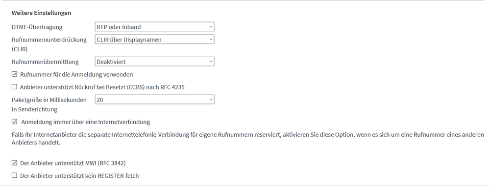

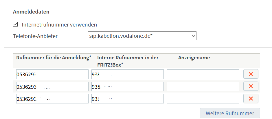

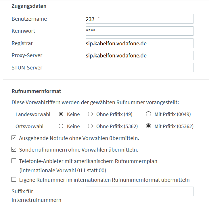

Thema kann geschlossen werden, habe es endlich geschafft.
Für alle die auch Probleme haben sollten.
Anbieter ist "Anderer Anbieter" (Wechselt nach Einrichtung dann auf "sip.kabelfon.vodafone.de*"
Rufnummern für Anmeldung:
Rufnummer MIT Vorwahl, wie sie im VF Dokument stehen, auf +49 statt der 0 achten!
Interne Rufnummer: Die Telefonnummer ohne Vorwahl
Benutzername, Kennwort, Registrar und Proxy Server übernehmen wie im VF Dokument.
Dann nur noch die Harken bei "Rufnummer für Anmeldung verwenden" sowie "Anmeldung immer über eine Internetverbindung"
Das wars, damit läuft es nun bei mir. Ich glaube es war der fehler bei mir, das ich stat dem +49 die 0 in der Vorwahl hatte
