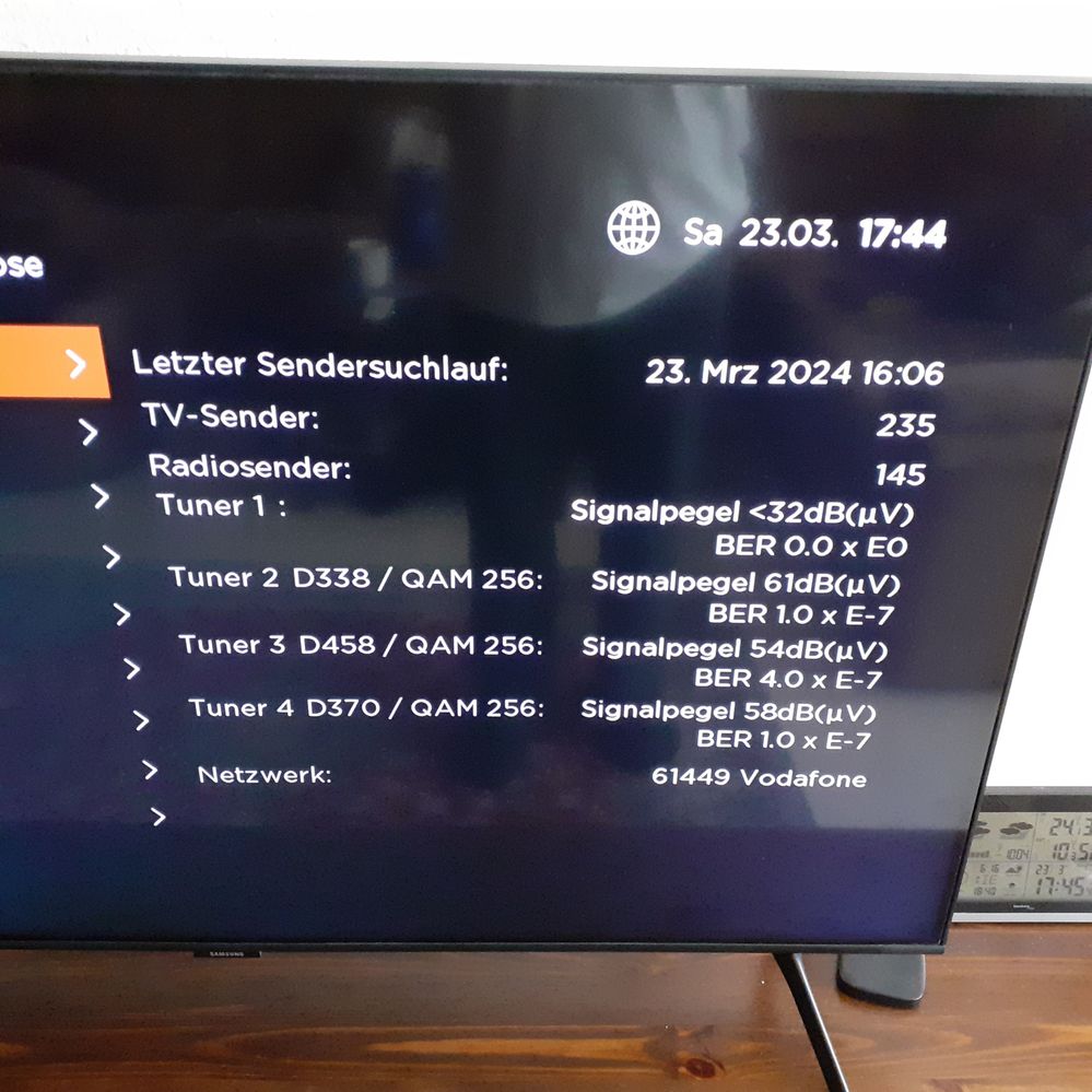

Geh bitte in das Menü des Sagemcom, dort gibt es das TV Signal-Menü. Da werden die Empfangswerte angezeigt.
Diese Empfangswerte bitte mal per Foto posten.

da wird wohl der Signalpegel auf dem Antennenkabel an dem RCI88-320 zu niedrig sein. Bei der Box gibt es unter den Service Informationen auch eine Seite auf der die Pegel von 4 Kanälen angezeigt werden. Mache doch bitte ein Bild von der Seite.
Viele Grüße Siegmar

Zum TV Signal.
Welcher Sender war eingestellt?
Auffällig je höher die Frequenz desto niedriger wird der Signalpegel.
Tuner 3, D458 (=458 Mhz) da ist der Signalpegel von 54dB(µV) schon grenzwertig.
RTLup ist zusammen mit Vox auf 546 Mhz, VOXup ist auf 538 Mhz, also einige Frequenzen höher als 458 Mhz.
Kannst du bitte in der Signalprüfung 546 und 538 eingeben, dann posten was da angezeigt wird?

Hallo techni,
am Tuner 1 liegt vermutlich nach der Frequenzumstellung kein DVB-C Kanal mehr an. Bei den restlichen 3 Kanälen wird der Signalpegel mit steigender Frequenz immer kleiner und liegt am Tuner 3 schon am Minimum. Bei Frequenzen oberhalb 458 MHz wird der Signalpegel dann vermutlich zu niedrig sein. Da Du die anderen Geräte am Ausgang des RCI88-320 betreibst, wirkt für die die Box als Verstärker und daher funktionieren die dann besser.
Da wird wohl ein Techniker sich den Hausanschluss ansehen müssen und die Signalpegel am Übergabepunkt überprüfen müssen.
Viele Grüße Siegmar
