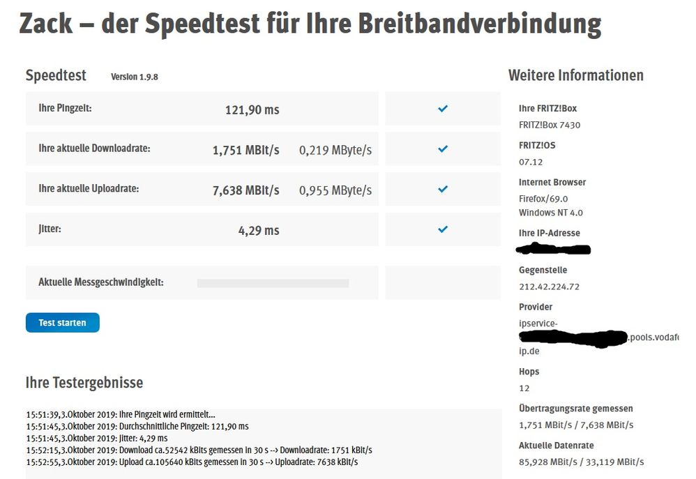

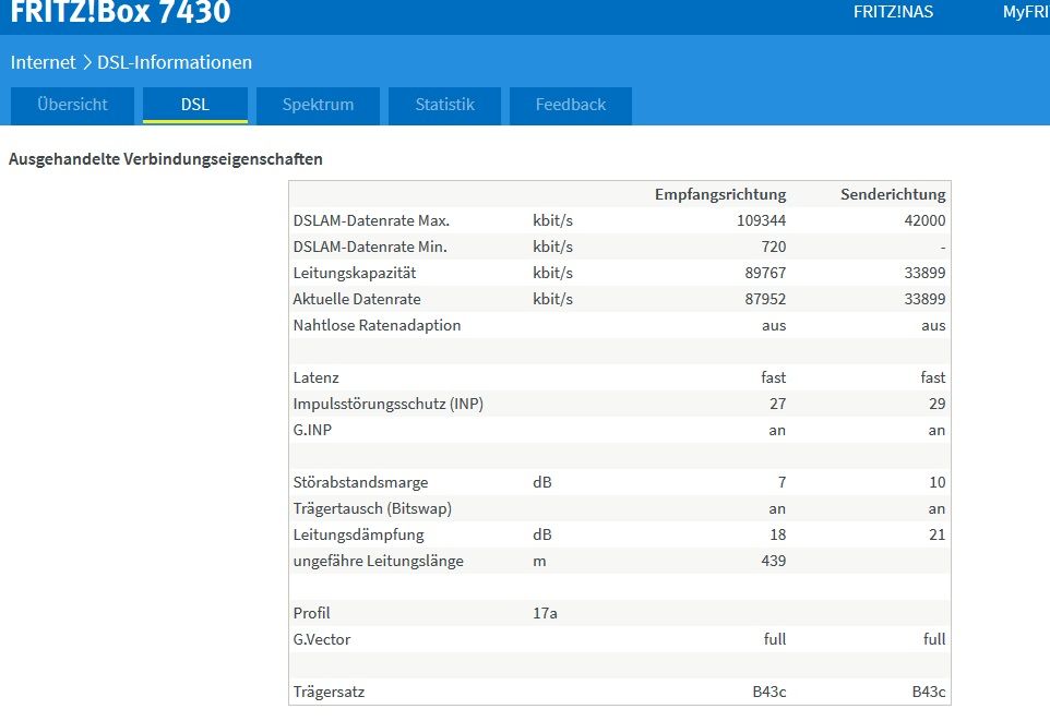

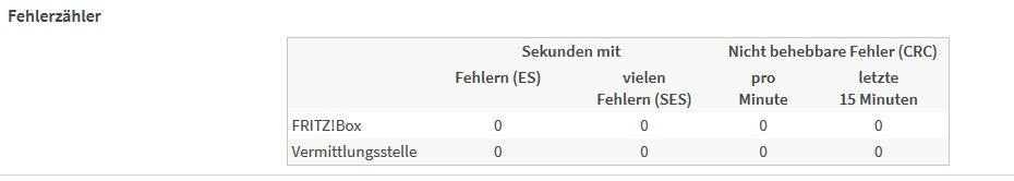

wir haben eine 50er DSL Leitung mit Fritz!Box7430. Seit einigen Wochen ist der Download extrem langsam. Ich habe diverse Speedtests mit unterschiedlichen Endgeräten durchgeführt (Desktop PC, Laptop, Handy), auch über Kabelverbindung ohne jegliche anderen Teilnehmer im Netz. Es kommen beim Download immer nur um die 2MBit/s an. Upload bedeutend schneller. Der Vodafone Speedtest macht zwar einen Ping Test aber beim Download bleibt er hängen.
Die FritzBox habe ich auch mehrfach neu gestartet und die aktuellste Software drauf gespielt. Laut Ereignissprotokoll gab es keine Verbindungsabbrüche oder ähnlich. Für meine Begriffe sehen die DSL Infos auch OK aus?!
Woran kann hier die Ursache sein? Hat die Fritzbox vielleicht ein Problem?

Ich habe jetzt auch mal zu unchristlichen Zeiten, wo ich sonst nicht online bin gemessen. Ist viel Besser.
23:59:12,3.Oktober 2019: Ihre Pingzeit wird ermittelt...
23:59:18,3.Oktober 2019: Durchschnittliche Pingzeit: 109,77 ms
23:59:18,3.Oktober 2019: Jitter: 8,84 ms
23:59:48,3.Oktober 2019: Download ca.279670 kBits gemessen in 30 s --> Downloadrate: 9322 kBit/s
00:00:28,4.Oktober 2019: Upload ca.101176 kBits gemessen in 30 s --> Uploadrate: 8512 kBit/s
08:27:19,4.Oktober 2019: Ihre Pingzeit wird ermittelt...
08:27:24,4.Oktober 2019: Durchschnittliche Pingzeit: 28,76 ms
08:27:24,4.Oktober 2019: Jitter: 1,39 ms
08:27:54,4.Oktober 2019: Download ca.738571 kBits gemessen in 30 s --> Downloadrate: 24619 kBit/s
08:28:35,4.Oktober 2019: Upload ca.70513 kBits gemessen in 30 s --> Uploadrate: 9787 kBit/s
Ist hier evtl ein Knotenpunkt etwas unterdimensioniert?

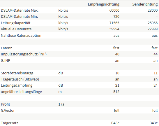

Die 7490 zeigte mir bei den DSL-Informationen (bevor sie unerklärlicherweise kaputt ging) an, dass der DSLAM 100 MBit liefern würde, die Leitung etwa 70 MBit könnte und ich mit 60/27 MBit synchronisiert war. Dann kam dieser Tag, wo die 7490 kaputt ging. Ich habe dann, da ich mich mit ner (vom Nachbarn) geliehenen Fritzbox synchronisieren konnte, bei Euch die 7430 gemietet. Soweit zur Vorgeschichte.
Seit dem habe ich bei bestehender Synchronisierung, am DSL liegts also nicht, eine Unmenge an Reconnects - pro Tag zwischen 2 und 5 - und extrem unterschiedliche Downloadwerte. Mal habe ich die bestellten 50 MBit, kurze Zeit später bricht der Download auf 2-5 MBit ein. Der Upload ist super, zwischen 8 und 10 MBit.Anmerkung 2019-10-05 173540.pngAnmerkung 2019-10-05 174121.pngAnmerkung 2019-10-05 174727.png
Wo kann der Fehler liegen?

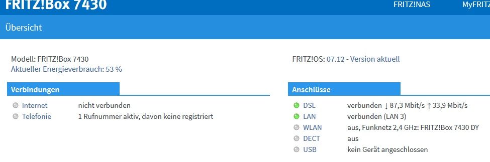

Bei mir sieht es seit Mittwoch Mittag ähnlich aus.. zwischen 0,5 und 2Mbit down und 10Mbit up.
Leitung super stabil, keine reconnects, keine fehler auf der Leitung... Sync mit 109Mbit down und 41Mbit up.

normalerweise mache ich die Speedchecks per LAN, das ist richtig. Ich habe gerade eben nochmal gemessen, siehe Anhang.
Die Synchronisierung bleibt bestehen. Nur die PPPoE-Verbindung wird ziemlich häufig getrennt, was ich vorher mit der 7490 nicht hatte. Ebenso ist mir aufgefallen, siehe Bild 1 meines Posts, dass sich die "DSLAM-Datenrate max" seitdem ich die 7430 im Einsatz habe geändert hat - von 109/42 auf jetzt 60/23.

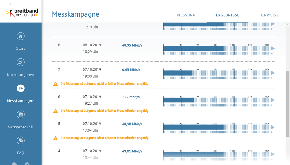

Wie ich das im Moment so sehe, ist das ganze wohl ein Last-Problem. Im Moment fahre ich eine Testroutine mit der Speedcheck-App der BNetzA (breitbandmessung.de). Gestern hatte ich bis zum zeitigen Abend stabile Werte um die 48-49 MBit. Beim nächsten Check um 19:27 brach die Performance urplötzlich ein.
Heute ist wieder, mal sehen wie lange, alles im Lot. Bitte nicht an den Fehlermeldungen im Bild festmachen. Die Messkriterien besagen, dass ich innerhalb von 14 Tagen zwei Tage messen muss mit mindestens 10 Messungen pro Tag - gestern warens nur 7, weshalb für die Messkampagne der gestrige Tag (und damit die ersten 7 Messungen) nicht zählt.
