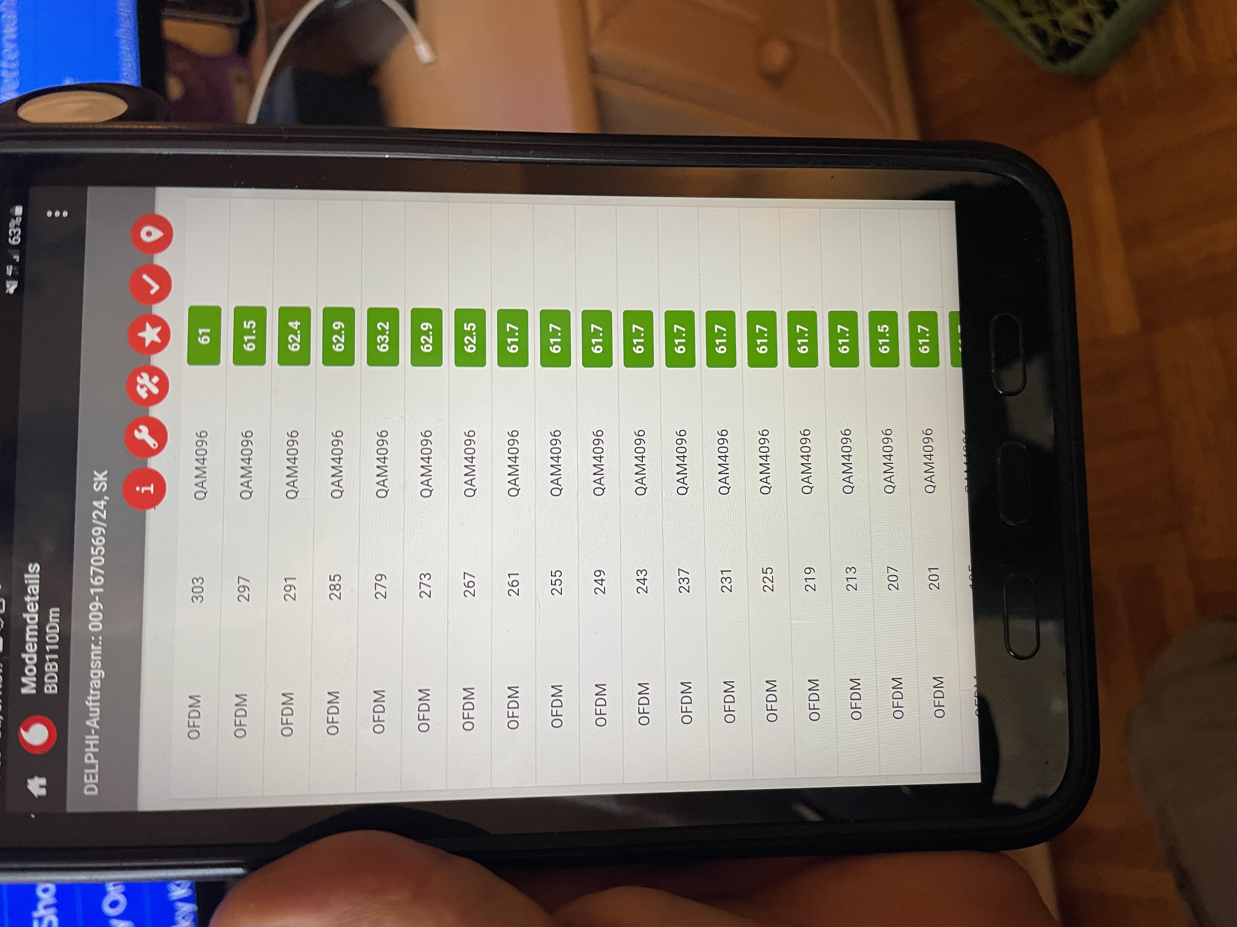

Hallo pasing05,
das ist mit Sicherheit kein Problem von Sky, wenn der Signalpegel des DVB-C Kanals auf 522 MHz zu niedrig ist. Dafür ist nicht Sky zuständig.
Bei Deinen Bildern gibt es bei IMG_9702.jpeg bei den Upstream Kanälen ein Problem, die sind alle nicht im grünen Bereich. Das sind zwar die Pegel an der CMTS Station und nicht an Deinem Router, aber auch die müssen im grünen Bereich liegen. In allen Bildern sind aber die Pegel der DOCSIS Daten Kanäle für die Internetverbindung zu sehen, aber keine DVB-C TV Kanäle also auch nicht der Wert auf 522 MHz. Alle die das Problem haben und als Router eine Fritz-Box verwenden könnten in der Fritz-Box die DVB-C Funktion freigeben und ein Spektrum über alle DVB-C Kanäle erstellen. Da müsste man dann sehen, ob der Pegel auf 522 MHz zu niedrig ist. Die Sender kann man darüber zwar nicht sehen, da die alle verschlüsselt sind, aber der Signalpegel und die Signalqualität auf 522 MHz wird angezeigt.
Viele Grüße Siegmar
Habe das jetzt wie vorgeschlagen an der FritzBox ausgeführt. Signalqualität wird bei 522MHz als gut bezeichnet...zumindest kein Ausreißer im Vergleich zu den anderen Frequenzen...
Hallo Clary_,
dann muss es doch ein Problem mit den Signalen der Sender von Sky geben. Das Trägersignal von VF scheint nicht die Ursache zu sein. Alle QAM256 modulierten Frequenzen liege ja etwa auf dem gleichen Wert wie der Kanal auf 522 MHz und sind auch im grünen Bereich. Die Störungen müssen schon bei den Signalen der einzelnen Sender so bei VF ankommen. Wenn ein Techniker sich die Signale mit einem Oszilloskop angesehen hat, und nicht nur über die App von der die Bilder sind, dann kann er gesehen haben. das die Signale der Sender selbst gestört sind. Der Techniker, der gesagt hat es liegt an Sky, könnte also Recht haben. Aber am SkyQ liegt es mit Sicherheit nicht. Es haben nicht mehrere Boxen zur gleichen Zeit den gleichen Fehler.
Viele Grüße Siegmar
