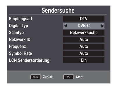

Sendersuchlauf s. Anhang gemacht.

Mein Gedanke dazu, TV auf Werkseinstellung.
Einstellung wie im Screenshot, aber LCN ausschalten.
Oder, anstatt Netzwerksuche VOLL auswählen, die Netzwerk ID keine Ahnung wo du wohnst, die hab ich also nicht. Frequenz bei VOLL nicht einstellbar, Symbolrate ist die 6900. Und auch da LCN nicht nutzen.
