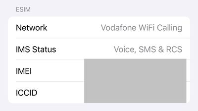

Interessant: Unter Settings / General / About ganz unten bei ESIM steht bei Carrier "Vodafone.de 61.0"
und wenn ich drauf tippe wird das zu "IMS Status Voice & SMS" - das kommt von Vodafone und da müsste RCS mit drin stehen, tut's aber nicht.

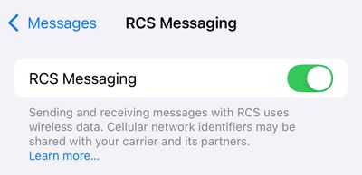

Einen Monat später kann ich endlich Erfolg melden. RCS ist jetzt auch bei mir aktiviert.
Was es dafür von meiner Seite gebraucht hat: vor allem Geduld. Und mehrere Briefe (ja, Briefe auf Papier) an die Vodafone-Zentrale, zu Händen Technik/Provisioning, mit der dringenden Bitte, RCS für mich zu aktivieren. Beim ersten Brief bekam ich sogar noch einen netten Rückruf, leider ohne schnellen Erfolg. Nachdem sich nichts bewegt hat, habe ich nochmal einen Brief geschrieben.
Dann kam heute plötzlich nochmal eine Willkommens-Mail, in der steht, dass ich meine neue eSIM bald aktivieren kann. Was Vodafone da genau getan hat, weiß ich zwar nicht. Ich vermute/hoffe aber, dass die was an ihren Provisioning-Scripten gedreht haben, damit das RCS bei CallYa-Kunden mit portierter Nummer zuverlässiger (oder überhaupt) aktiviert wird.
Ich habe dann auf Verdacht die eSIM nochmal von meinem iPhone gelöscht und wieder frisch eingerichtet.
Und siehe da:
🎉RCS, iMessage und Facetime waren dann auch sofort aktiviert und scheinen zu funktionieren. Genauer testen kann ich das erst morgen, sieht aber sehr gut aus.
