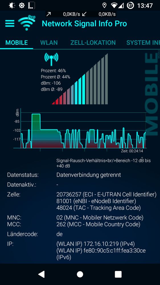

Das 4g-Netz fällt ständig auch für längere Zeit aus, der Empfangspegelverlauf, der mit einer App aufgezeichnet wurde, zeigt ein wildes auf und ab.
Ich vermute eine Wackelkontakt (mein ganzes Berufsleben habe ich TV-Sender, Richtfunk- und Mobilfunkanlagen betrieben).

ich hatte einen Screenshot hochgeladen, ist der verschwunden?
Noch einen Versuch mit dem Hochladen:
Oder eine URL:
https://www.magentacloud.de/lnk/JdvSsohP

An dem belegten LTE Sektor der Station kann ich in der Tat Probleme erkennen seit 11.3.
Ich bin dran.

Leider hat sich nichts geändert (siehe Screenshot).
Das Smartphone schaltet immer wieder zurück auf 2G.

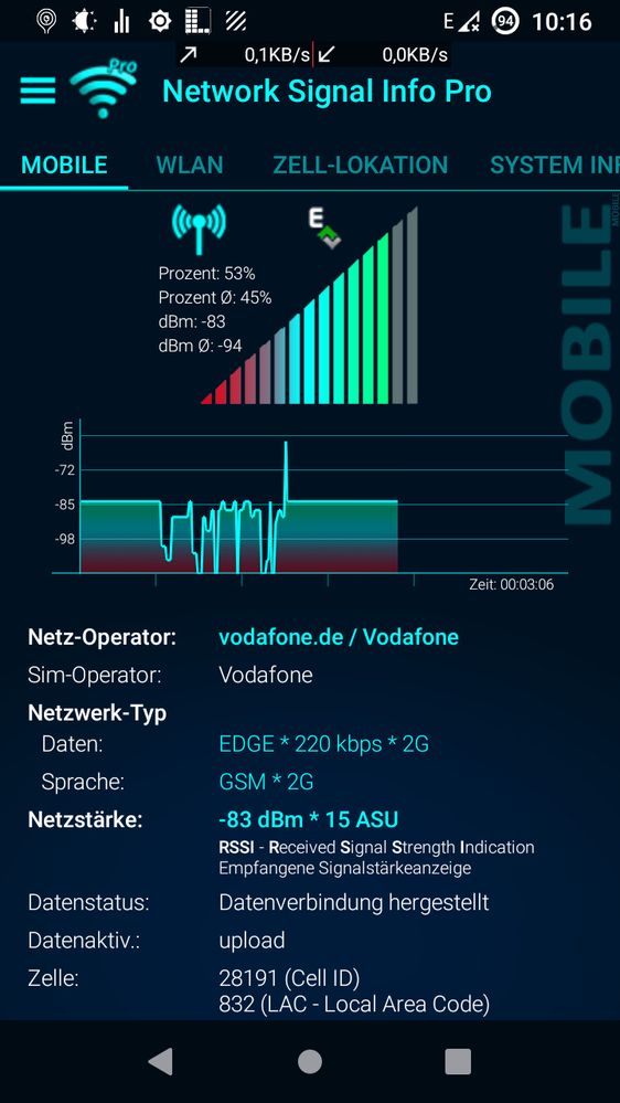

Vom 09. - 13.03. bin ich 3 Mal mit dem MTB vorbeigefahren und jedesmal waren mehrere Monteure dort (auch am Mast droben). Ich glaube, dass eine Mobilfunkantenne (größer als die anderen) ausgewechselt wurde.
Leider kann ich seitdem nicht mehr rauf fahren wegen viel zu viel Schnee 😞
Das 4G-Vodafone-Netz war hier immer sehr stabil und als einziges auch im Haus empfangbar.
Vielleicht können Sie erfahren, was dort verändert wurde (vielleicht Vorbereitungen für 5G).
@tramp20
Das wäre ja der Standort südwestlich.
Der Standort mit dem problembehafteten LTE Sektor ist 1,7km nordwestlich.

tramp20
Das war ja 2G, normal müsste es die Cell ID 10011 sein, zumindest taucht die am häufigsten auf.
Die eNBI  81001 müsste die 4G-Zelle von diesem Standort sein.
Wo ist 207362 (wie im Screenshot angezeigt)?
Wer hat sich nur diese unterschiedlichen Bezeichnungen für einen einzigen Standort ausgedacht 😞

Nochmals zwei Screenshots vom Dandlberg:
vom November 2020 (alles OK, direkt neben dem Mast)
von heute mit der seltsamen Störung (von daheim):
Beide mit derselben  Cell ID.
