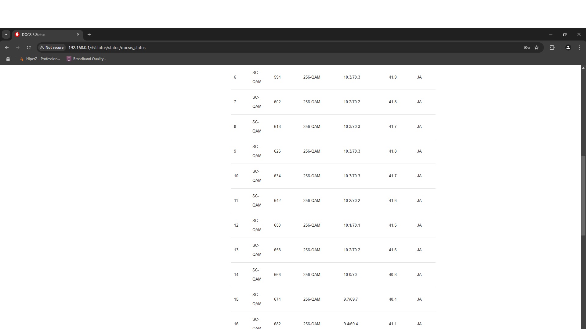

Ich hatte ein Problem mit der Upload-Geschwindigkeit in meiner alten Wohnung. Gestern bin ich in eine neue Wohnung mit einer völlig neuen Adresse gezogen und das Problem ist immer noch da. Mein Router ist Vodafone Station 6. Es wird gesagt, dass es hier gutes Internet geben wird, aber nichts dergleichen.
Manchmal sind es 8 Mbit/s, manchmal 50, manchmal 30 usw. Glauben Sie, dass es sich lohnt, Fritzbox auszuprobieren, oder glauben Sie, dass es eine andere Lösung gibt, die mein Problem löst, obwohl ich 3 Router, alle Kabel usw. ausgetauscht habe?

alle Kanäle aus der Fritte posten , nicht vom Handy! 35 stk!

Poste mal ein Screenshot der Signalwerte des Routers. Bitte dazu kein Smartphone verwenden.
Um sich die Signalwerte anzeigen zu lassen, gehst du wie folgt vor, Benutzeroberfläche öffnen > Oben rechts Status&Hilfe anklicken >
Danach links den Menüpunkt Docsis-Status öffnen, dort werden die Signalwerte angezeigt.

Kurtler
Bei dir liegt ein Rückwegstörer vor. Melde das mal der Hotline.
