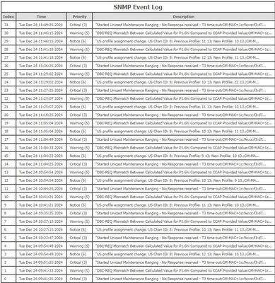

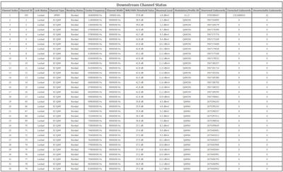

kliwi
Anbei ein paar Screenshots vom Kabelmodem.

Die Signalpegel sind so weit in Ordnung.
