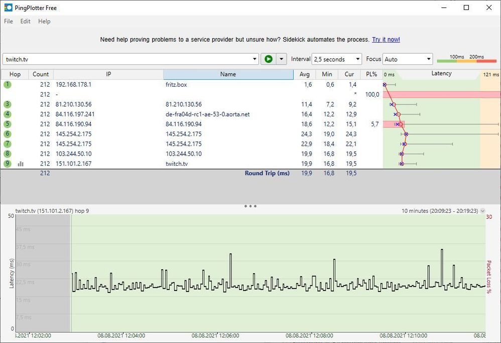

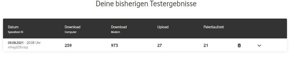

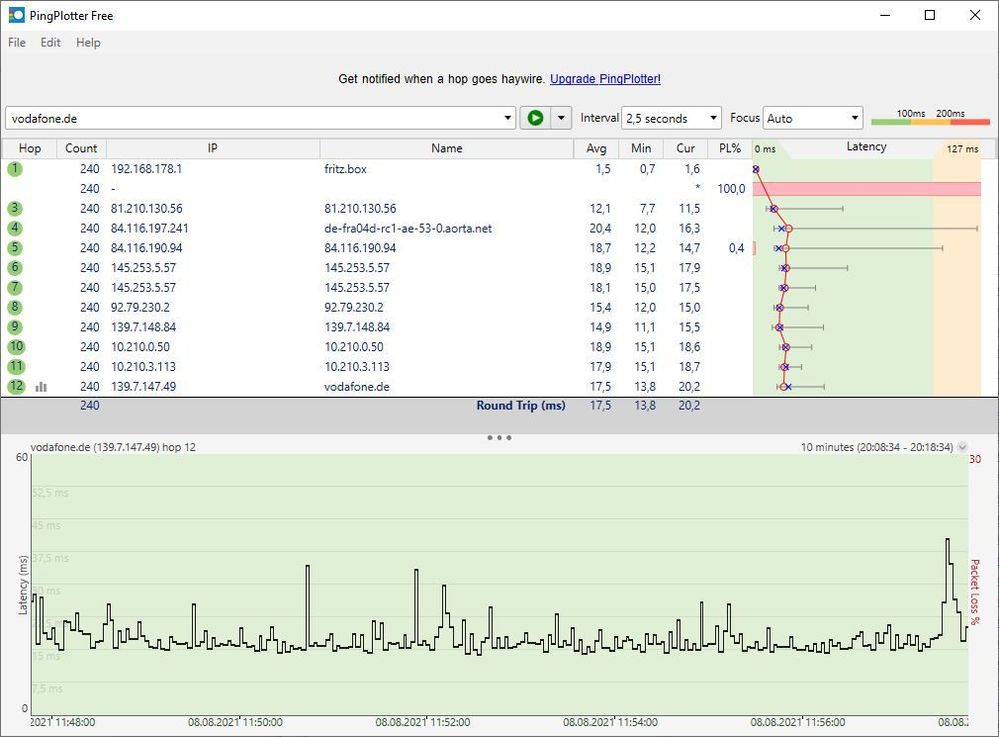

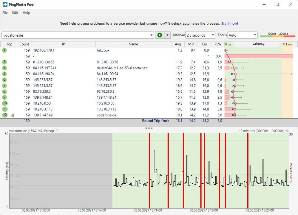

  • Welcher Fehler tritt auf? (Geschwindigkeit zu gering; Packetloss) Schick dazu auch Screenshots von Speedtests (mit Datum und Uhrzeit) und Tracerts/ Pingplotter-Messungen bei Packetloss oder Ping-Problemen
    • Je nach Computer aber meist direkt mit LAN. Alle Geräte egal ob LAN oder WLAN haben die gleichen Probleme

    • Generell am Tag verteilt, allerdings scheint es Abends stärker zu sein

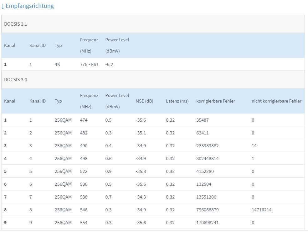

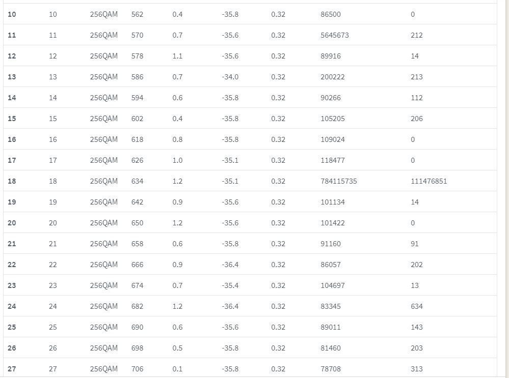

  • Lade dazu noch einen Screenshot von den Signalwerten hoch. Diese findest Du in der Benutzeroberfläche Deines Kabelrouters über 192.168.0.1 bzw. über 192.168.178.1 bei der Fritzbox.Statistik_1.JPG

Ich habe bereits mehrere Geräte ausprobiert und auch ältere Netzwerkkabel gehen neue getauscht.
Den Router habe ich heute erneut neugestartet allerdings hilft dies leider nicht.
Der Download beim Geschwindkeitstest scheint mir zwar ein wenig langsam, allerdings lade ich dennoch aktuell schneller runter und andere Speedtest zeigen mir dort auch wesentlich höhere Werte an.
Nach überlegung müssen die Probleme schon länger vorhanden sein, zumindest könnte ich aktuell keinen Zeitpunkt genau bestimmen, wann diese begonnen haben.
Mir ist das Problem erst in letzter Zeit richtig klar geworden, da bei sämtlichen Live-Streaming diensten und Teams/Zoom Meetings die Verbindung generell öfter kurzzeitig gestört ist.

Hallo @KenviF ,
die Power Level deiner Uploadkanäle sind teilweise grenzwertig oder zu hoch (siehe Anhang) hier müssten die Signalpegel neu eingestellt werden.
