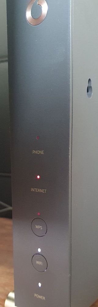

seit der Nacht 19.06.2021 auf  20.06.2021 wo hier in der Nähe (Märkischer Kreis) ein kräftiges Gewitter war, habe ich dauerhafte Verbindungsabbrüche und teilweise gar kein Internet ... da ich vom Home-Office aus arbeite ist das kein haltbarer Zustand ... im Endeffekt bekomme ich jetzt ein neues Kabel-Modem zugeschickt, soll dieses Austauschen, und danach sollte das laut Support behoben sein ... meine Frage ist jetzt, was bitte soll sich denn dadurch ändern?! Immerhin habe ich ja zwischendurch Internet, und das auch laut Speedtest mit voller Verbindungsstärke (105mb Down, 10mb up, und 25ms). Die Verbindung zum Modem ist ja auch Konstant vorhanden, einzig alleine "Docsis ist Offline" wird mir im Status des Modems angezeigt, und die rote Internet-Lampe ist die ganze Zeit am Blinken. Hat da jemand irgendwelche Erklärungen für Laien? Kann es sein das mein Modem irgendwie wegen dem Gewitter einen durchs Gehäuse bekommen hat, und deswegen verrückt spielt? Denn ich vermute das eigentliche Problem irgendwo externer Natur.

Auch nach meheren Neustarts und auf Werkseinstellungen zurücksetzen keine Besserung ...!

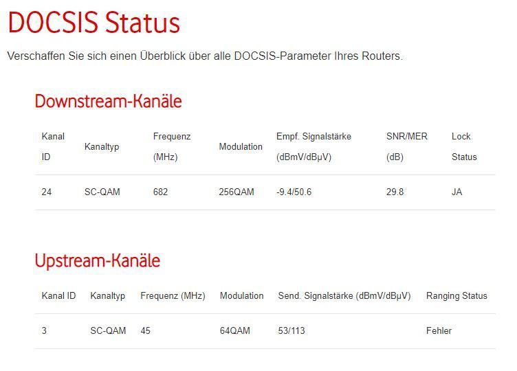

So hier nochmal ein Update:
Der Techniker war da, hat alle Dosen getauscht, und alles neu abgesetzt. Dann ging das Internet für 30 min, und dann hatte ich wieder keine Verbindung. Ich habe dann den Techniker der mich mit einer Handynummer angerufen hatte, nochmals kontaktiert, und zu mir gebeten. Dieser hat dann eine externe Störung auf Netzebene 3 oder wie das heißt festgestellt, da die Down-Stream Werte um 16dB schwankten, sowie die Werte für den Up-Stream mit 57dB weit außerhalb des Normbereiches liegen. Also die Verbindung von Draußen zum Haus. Dadurch, dass das Ticket schon geschlossen war konnte er den neuen Befund nicht erneut in das vorherige Ticket einfügen. Jetzt habe ich nochmal mit dem Support gesprochen und mit der Tele-Union GmbH die die Aufträge verteilt. JETZT muss WIEDER ein Techniker kommen, und den ganzen *** neu aufnehmen und erstmal bestätigen das es eine Extterne Störung ist. Und erst DANN kommt ein Netztechniker für die Straße bzw. für alles außerhalb des Hauses ... ich könnte durch drehen bei so einer Arbeitsweise. Seit dem 20.06.2021 kein Internet ..Down-Stream.jpgUp-Stream.jpg

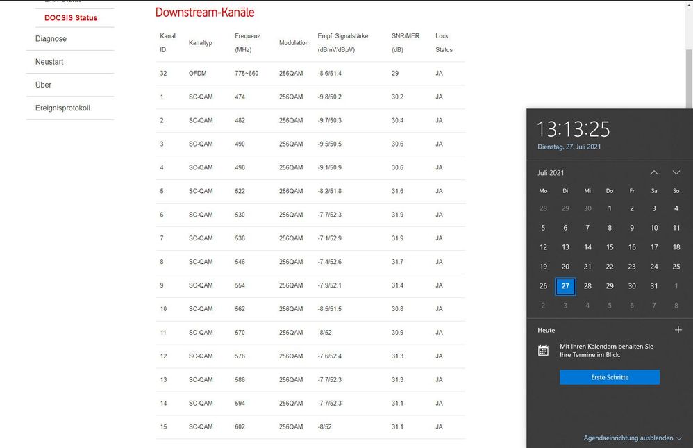

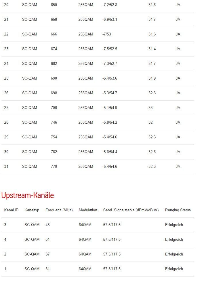

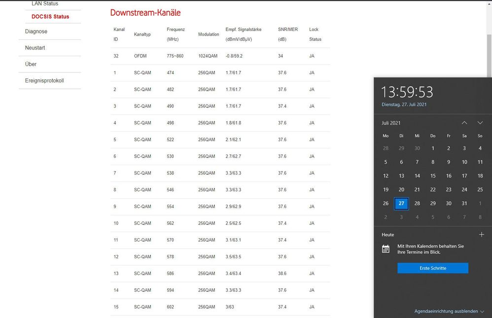

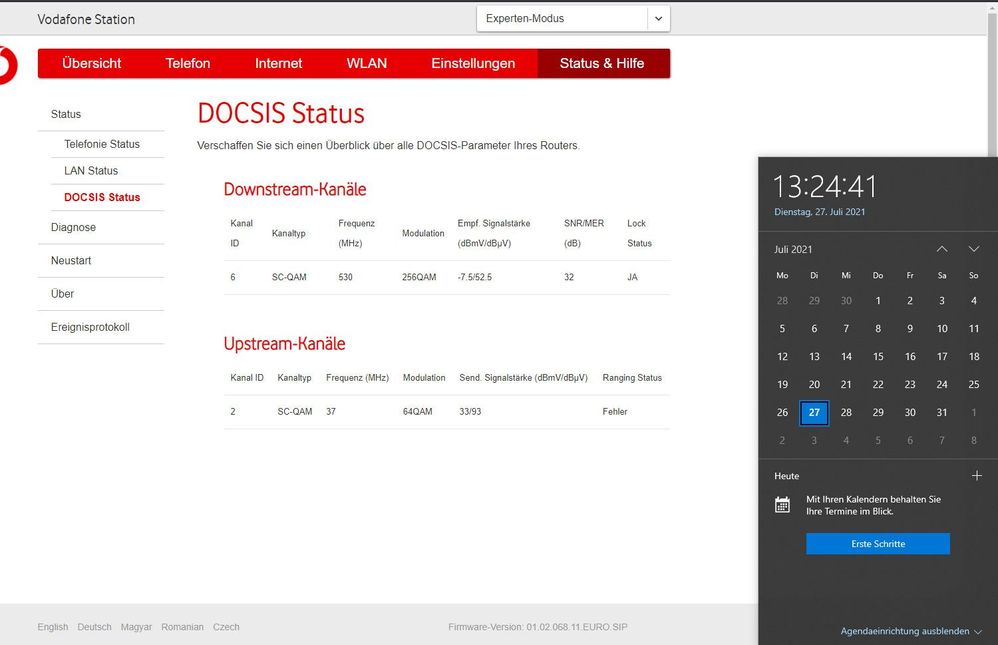

So  ich habe heute, nachdem NOCHMAL ein Techniker da war (der Vierte mittlerweile), der nochmalig eine NE3 Störung gemeldet hat so schlau, einmal die Messwerte des Modems mit einem Screenshot festzuhalten, um die entsprechenden Signalschwankungen zu dokumentieren. Diese resultieren natürlich inVerbindungsabbrüchen. Ich hoffe, dass das Tiefbau-Unternehmen welches jetzt wohl laut Aussage des Technikers beauftragt wird, schlussendlich das Problem beheben wird. Ansonsten sehe ich mich gezwungen, aufgrund der Notwendigkeit meines Home-Office Arbeitsplatzes den Anbieter zu wechseln. Ich meine wir sprechen hier leider von mittlerweile fast einem Monat Ausfall und Verbindungsproblemen ... seit dem 20.06.2021.
Beste Grüße GntVsr
Verbindungsstärken-1.jpgVerbindungsstärken-2.jpgVerbindungsstärken-3.jpgVerbindungsstärken-4.jpgVerbindungsstärken-5.jpgVerbindungsstärken-6.jpgVerbindungsstärken-7.jpg
Verbindungsstärken-8.jpgFällt mir nichts mehr zu ein ...
