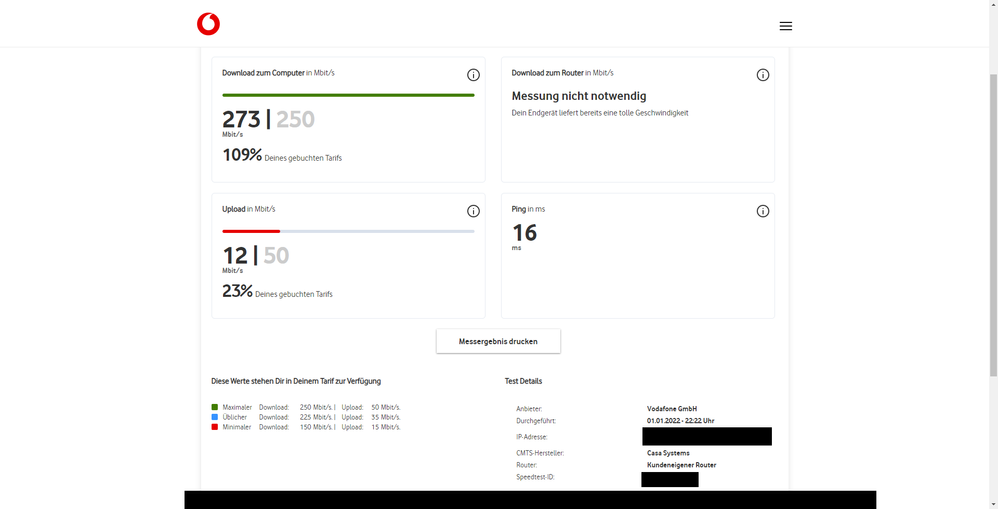

Ich kämpfe seit einigen Wochen mit Upload-Problemen, der Download ist bisher in der Regel Einwandfrei. Die Probleme sind Unregelmäßig / nicht konstant, es ist kein Muster zu erkennen. Tages / Uhrzeitunabhängig. Bisher habe ich alles mögliche Versicht um das Problem meinerseits zu beseitigen, ohne erfolg. Kabelmodem auf Werkseinstellungen gesetzt, andere LAN Kabel Verwendet oder Neustarts sowie andere Endgeräte brachten keine besserung.
Techniker war ein mal vor Ort, meinte die Werte der Leitung seien Einwandfrei. Seit dem Technikerbesuch beobachte ich die Situation sehr genau, dabei ist mir vor kurzem aufgefallen dass die Upload-Werte immer wieder "zurück fallen". So werden die nicht OFDMA-Uploadkanäle statt mit 64QAM dann mit 16QAM Moduliert, der OFDMA-Uploadkanal wird zwar im Webinterface mit 4K als Modulation angezeigt, in den Supportdateien der Fritz!Box wird der OFDMA-Kanal mit maximal 256QAM Moduliert. Und im Download zeigt mir die Supportdatei im OFDMA-Kanal 0 eine hohe Anzahl an unkorrigierbaren Paketen an.
Die Hotline hilft mir nicht weiter, entweder oder wird die Schuld bei mir gesucht, oder es wird behauptet dass die Werte in ordnung seien oder mein Segment sei überlastet. Da diese Probleme aber auch zu NICHT Spitzenzeiten, teilweise sogar Nachts auftauchen bin ich mir weiterhin sicher dass die Leitung an sich gestört ist. Würden die Uploadprobleme nur zu den Spitzenzeiten auftauchen, dann würde ich es "nachvollziehen" können da Segmentsüberlastung.
Daher suche ich jetzt hier Hilfe, die Hotline ist denke ich mal eine Sackgasse für mich...
Im Anhang Screenshots der Leitungswerte und vom letzten Speedtest (6Mbit Upload statt 50Mbit Upload).
Vielen Dank und schon mal frohe Festtage!

Aktueller Speedtest, 01.01.2022 ca. 11:53 Uhr
So ich habe heute eine Lösung realisiert um alle 15 Minuten einen automatischen Speedtest (via Speedtest.net) durchzuführen. Dieser Test beinhaltet einen Download sowie einen Uploadtest sowie einen Pingtest. Die Ergebnisse werden Protokolliert, dadurch kann ich 24/7 meine Leitung beobachten und Protokollieren.
Heute habe ich ca 15:05 Uhr die automatische Messung und Protokollierung starten können, es ist ganz klar zu sehen dass ich teilweise sehr weit weg von meinen 50 Mbit Upload bin. Natürlich habe ich zum Test einen Speedtest auf dem Vodafone-Speedtest durchgeführt um zu sehen ob ein ähnliches Resultat rauskommt. Genauer gesagt habe ich heute über den Vodafone-Speedtest zwei Messungen durchgeführt, die Resultate sind ähnlich. Somit ist mein Testsystem plausibel!
Fangen wir mal mit den Ergebnissen von heute, dem 01.01.2022 an. Das Automatische Messsystem konnte ich gegen 15:05 in Betrieb nehmen.

Im Anhang poste ich noch einen Speedtest via Vodafone von heute 22:22 Uhr. Mieser Upload.
