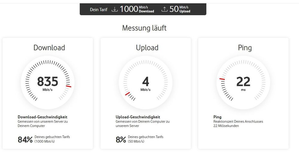

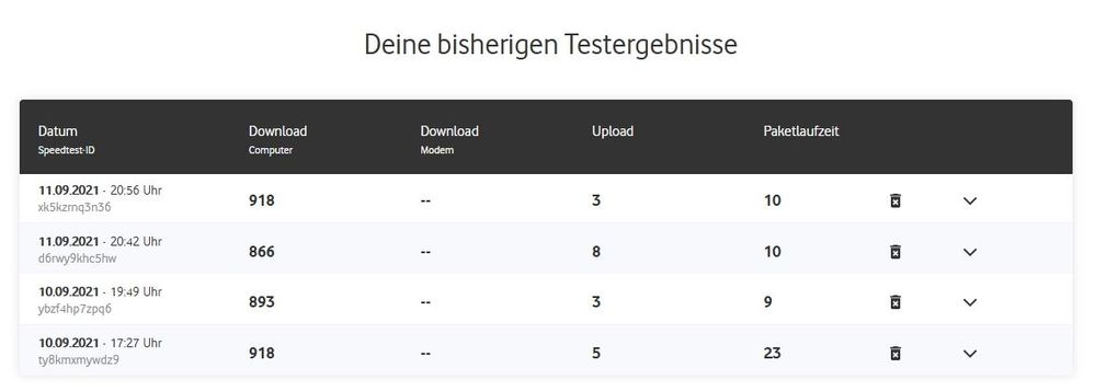

ich bin von Cable Max 500 auf 1000 gewechselt und habe seizdem Probleme mit dem Upload.
Vorher mit Cable Max 500 immer Topwerte Down meist über 500, Up bei 25 jetzt mit Cable  Max 1000 Down zwischen 700-900 und Up nur 3-5 seit Tagen, mehrmals gemessen. Kann das jemand prüfen ?

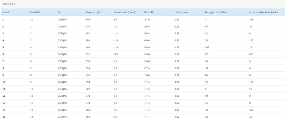

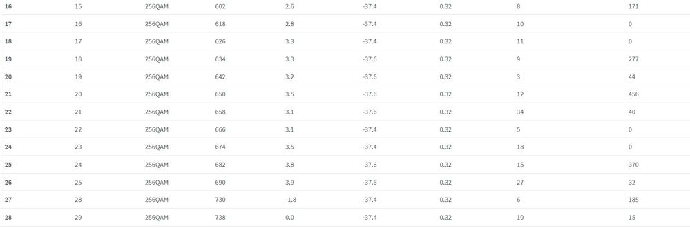

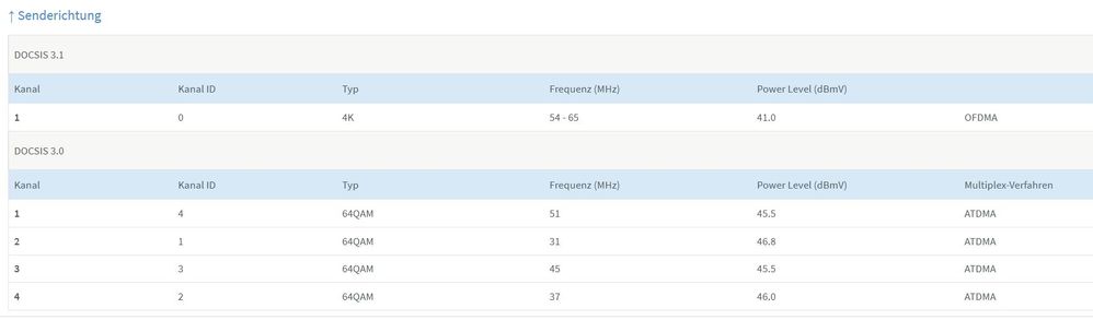

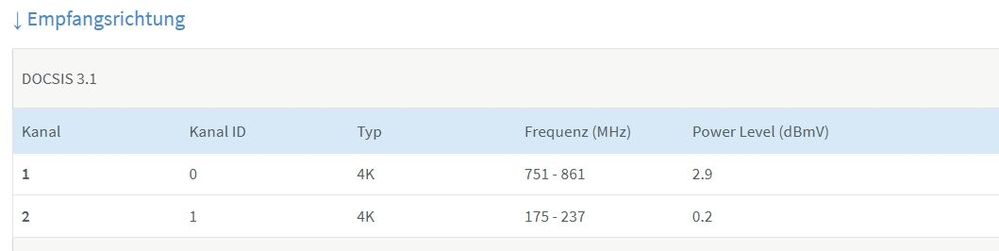

Außerdem deine Kanäle der 6591 komplett inkl. Empfangs und Senderichtung als Screenshot posten.
Internet - Kabel Informationen - Kanäle.

  • Welcher Fehler tritt auf? (Geschwindigkeit zu gering; Packetloss) Schicke dazu auch Screenshots von Speedtests (mit Datum und Uhrzeit) und Tracerts/ Pingplotter-Messungen bei Packetloss oder Ping-Problemen

ChrisXP
ChrisXP
So sieht das bei mir leider seit der Umstellung auf Cable Max 1000 aus. Vorher konstant 25 Mbit Upload mit 500er Leitung1.jpg
War der DOCSIS 3.1 Kanal in Senderichtung auch schon da, als du noch den 500er Anschluss und keine Probleme hattest?
Das kann ich ehrlich gesagt nicht beantworten, da ich darauf nie geachtet habe
