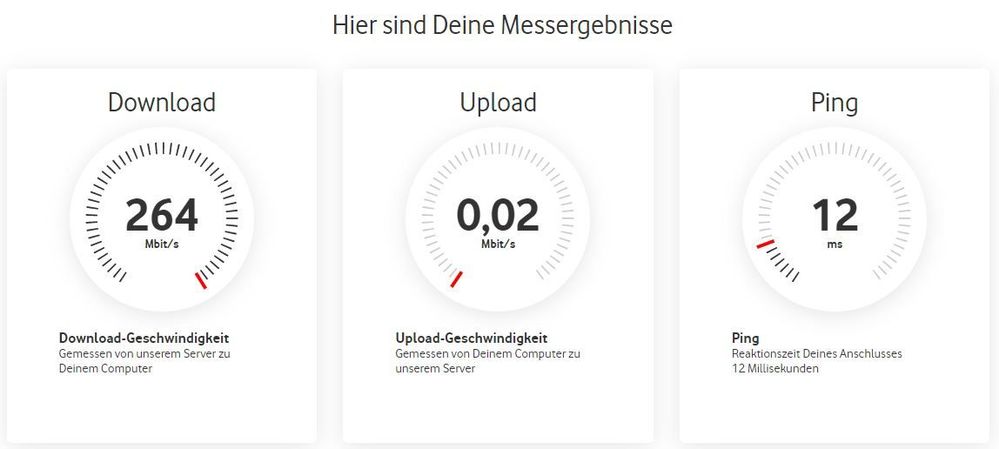

leider scheint bei meinem Internetanschluss seit ca. 1 Woche der Upload massiv gestört zu sein. Das Problem tritt vor allem vormittags/mittags auf.
Eigentlich sollte ich mit meinem Vertrag Red Internet & Phone 250 ja 25Mbit/s erreichen.
Momentan wird nichtmal 1 Mbit/s erreicht:

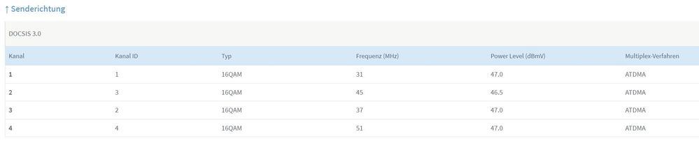

Während das Problem auftritt sehe ich auch in der Fritzbox, dass die Kanäle in Senderichtung auf 16QAM wechseln (normalerweise sind die immer auf 64QAM):

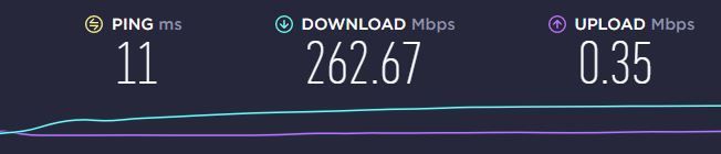

    Problem: Upload bricht vormittags (ab ca. 8 Uhr) auf unter 1Mbit/s ein. Dazu kommt dann massiver Packetloss. Die Upload-Kanäle modulieren dann nur mit 16QAM. Der Speedtest zeigt das gleiche Ergebnis sowohl, wenn ich mich an meine Fritzbox angeschlossen habe, wie wenn ich mich am Horizon Receiver angeschlossen habe.
    Ab dem frühen Nachmittag (ca. 13 Uhr) modulieren die Kanäle dann wieder mit 64QAM und alles ist in Ordnung.
