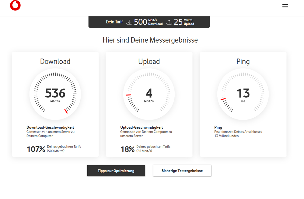

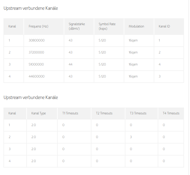

Hallo, seit dem 14.01. habe ich eine Internetstörung, primär den Upload betreffend. Nach Meldung beim Kundenservice (über's Wochenende gar keine Verbindung) wurde ein Ticket eröffnet und ein Techniker kam Montag vorbei, der allerdings nichts machen konnte, da laut seiner Aussage der Fehler außerhalb des Hauses war/ist. Er passte nur die Signaldämpfung an. Seitdem steht der Router meist auf "partieller Service (nur US)", und die Uploadrate ist meist sehr niedrig (<5000 kBit, bei gebuchten 25000 kBit).

  • Welcher Fehler tritt auf? (Geschwindigkeit zu gering; Packetloss) Schicke dazu auch Screenshots von Speedtests (mit Datum und Uhrzeit) und Tracerts/ Pingplotter-Messungen bei Packetloss oder Ping-Problemen
    • Upload-Geschwindigkeit sehr gering oder gar nicht

    • Downstream ist optimal
    • Upstream: Screenshot 2022-01-19 182020.png

Hallo RtheBurger,
vielen Dank für Deine Nachricht. Ich habe mir Deinen Anschluss angeschaut und einige Werte liegen ausserhalb der Toleranz. Deshalb habe ich jetzt ein Technikerticket erstellt. Das geht jetzt weiter an unseren Technik-Servicepartner. Dieser versucht zunächst das Problem innerhalb der nächsten 48 Stunden aus der Ferne zu lösen. Sollte das geglückt sein, bekommst Du eine Benachrichtigung per SMS. Falls das aus der Ferne nicht möglich war, wird ein Techniker:inn Kontakt zu Dir aufnehmen.
