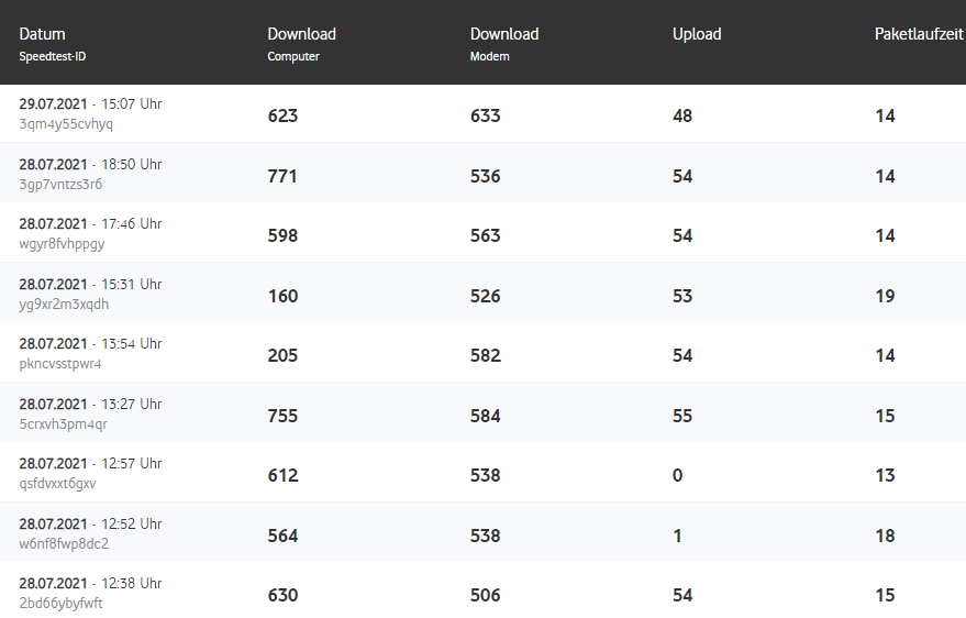

seit einiger Zeit habe ich starke Schwankungen bei der Upload-Geschwindigkeit (siehe Bild).
Hat jemand ne Erklärung dafür?

Neues Modem ist angekommen und es ist angeschlossen. Leider hat es keine Besserung gebracht, sondern nun ist die Downloadgeschwindigkeit um gut 50 % weniger 😞

der Techniker war da mit folgendem Ergebnis: Ein Verstärker musste getauscht werden. Die Schwankungen bestehen aber weiterhin. Plus der Tatsache, dass nicht nur der Upload nicht dem gebuchten Tarif (50 MB) entspricht, sondern auch der Download weit von den gebuchten 1000 MB entfernt ist.
Er meinte, ich soll nochmals einen Modemtausch anfordern (trotz meinem Hinweis, dass ich erst vor kurzem ein neues Modem erhalten habe). Dies sollte dann Besserung bringen?!?
Er hat mich auch darauf hingewiesen, dass es derzeit auch Störungen "von außen" gibt, die eventuell auch diese Schwankungen verursachen könnten.
Alles in allem habe ich also noch wie vor das Problem, dass meine gebuchten Leistungen nicht erfüllt werden 😞
