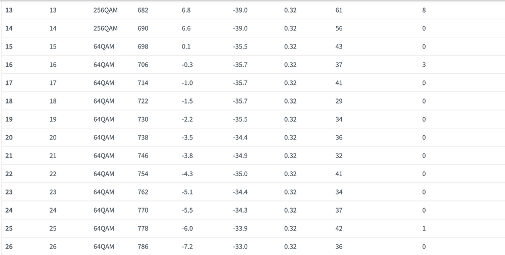

leider habe ich seit ca. 4 Wochen massive Bitraten-Einstürze während der Twitch Streams. Ich habe eine 1000/50er Leitung, bei der etwa die Hälfte der Upload-Leistung ankommt. Habe schon zwei Mal ein Ticket aufgemacht. Die Rückmeldung war, in der Leitung sei alles in Ordnung. Ich habe dann den schwarzen Stanni Router auf die Frotz Boy 6690 aufgerüstet, in der Hoffnung, dass es das Problem lösen wurde. Leider sind die Streams immer noch eine Katastrophe. Anbei ein Screenshot von einem Teststream. Die Leistung ist echt Mist.

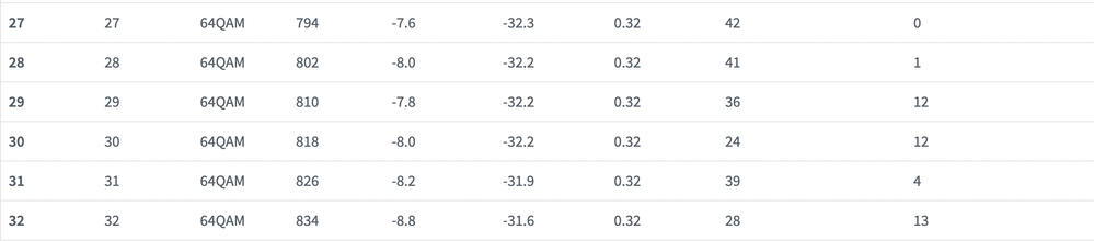

Hier ist noch ein Screenshot von meinem gestrigen "Stream".
poste mal die Signalpegel aus dem Modem alle 32 Kanäle,als Screen

poste auch mal die 4 Sendepegel, QAM 64 , 31 db ist schon grenzwertig, fällt der unter 30 kann es sein das die Fritte einen Neustart macht, der Anschluß gehört neu eingepegelt von einem Techniker!

Danke schon mal für die Antwort. Hier kommt der neue Screenshot. @Menne99

48 dB sind auch schon , beobachte die mal ob die steigen, und ob sich die Modulation ändert, QAM 32,16,8

Hey @Menne99, sorry, war ein paar Tage afk. Wenn ich das richtig sehe, ist da viel im roten Bereich? Ich kenne mich leider nicht so gut aus, aber habe mich versucht durch die Tabelle zu wuseln.
Wie kann ich da weiter vorgehen? Freue mich über Feedback. 🙂

Hier ist noch mal ein Screenshot mit aktuellen Werten. @Menne99
ruf die Hotline an und sage das du Probleme hast, und ein Techniker vorort sich mal den Anschluß anschauen soll, schreibe die Zeiten auf wenn du Probleme hattest, und zeige es dem Techniker, auch für weiteres Vorgehn ist das dann von Vorteil!
