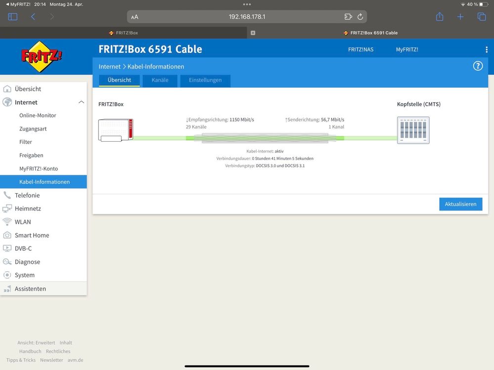

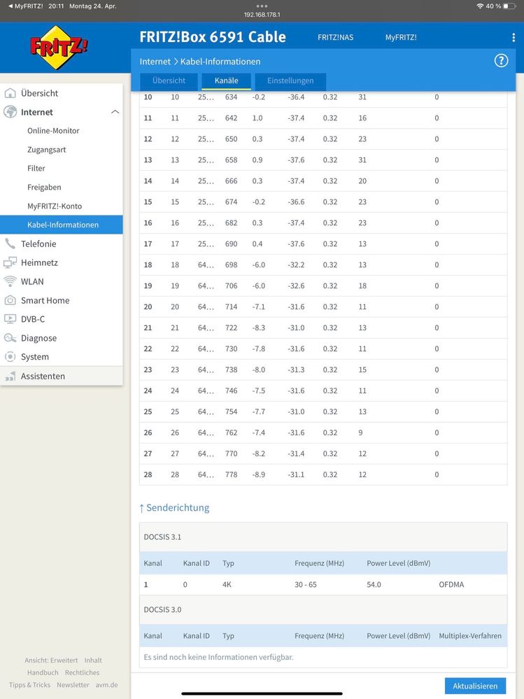

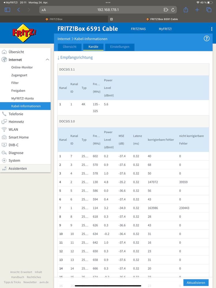

Habe bereits seit mehreren Jahren immer wieder einen Ausfall des Internets. Es kommen immer wieder Techniker und können das Problem nicht lösen. Die Ausfälle erstrecken sich völlig unterschiedlich: mal nur Minuten, mal mehrere Stunden, aktuell letzte Woche wieder über mehrere Tage. Es fallen ganze Kanäle aus oder sind massiv gestört. Es betrifft die unteren Frequenzen. Von den 5 Sendekanälen ist dann maximal einer oder keiner verfügbar.
Wir sind völlig verzweifelt. Müssen eigentlich im Homeoffice arbeiten, das ist aber unmöglich. Auch bekommen wir keine Entschädigung von Vodafone. Jedesmal müssen wir uns durch das Störungstelefon rangeln, Emails kann man nicht schreiben. Gerne hätte ich mal die Screenshots meiner FRITZ!Box eingesandt. Haben dann sogar die FRITZ!Box von Vodafone gemietet, weil unsere eigene für Vodafone nicht auslesbar war. IMG_0266.jpegIMG_0265.jpegIMG_0264.jpegSind auch wieder völlig unnötige Kosten gewesen. Wir denken jetzt über eine Kündigung nach. Füge mal einen Screenshot meiner FRITZ!Box bei.

Ruf die Hotline an Modemwerte total aus der Toleranz, da muss ein Techniker kommen!

Dir fehlen 4 US-Kanäle, der Grund ist das der dbmV Wert mit 54 viel zu hoch ist.
Gruß Kurt
Stimmt, es sind dann sogar 4Kanäle. Es sind die Kanäle, die auf den niederen Frequenzen senden. Das Schlimme ist, das  allein dieses Jahr schon fünf mal der Störungsdienst bei mir zu Hause war ohne dass sie die Störung beheben können, weil diese schon im Verteilerkasten auf der Straße anliegt. Sie gehen dann wieder, geben die Störung an Vodafone weiter und nichts passiert. Das geht jetzt schon über zwei Jahre so.
