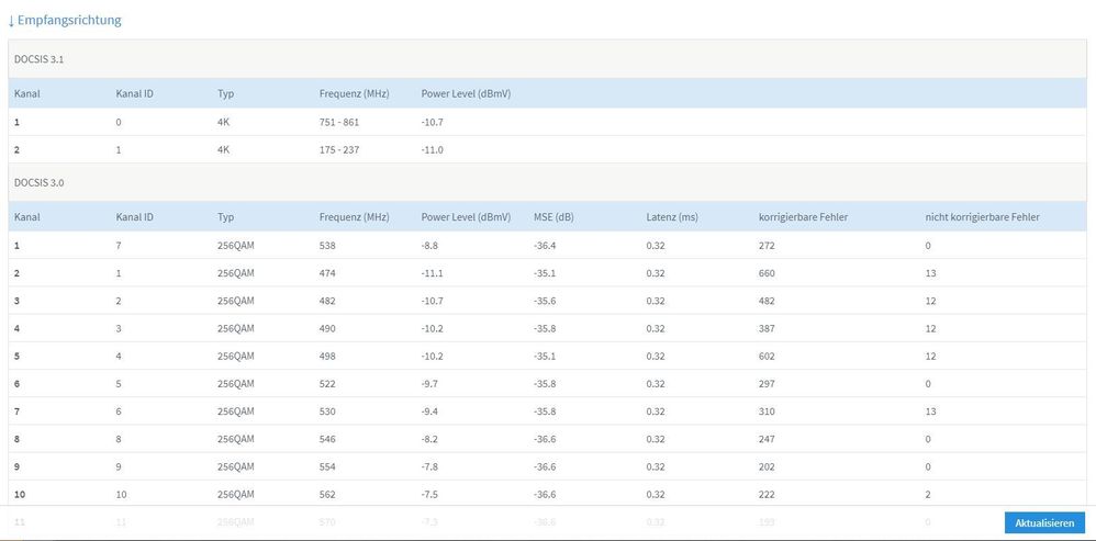

  • Lade dazu noch einen Screenshot von den Signalwerten hoch. Diese findest Du in der Benutzeroberfläche Deines Kabelrouters über 192.168.0.1 bzw. über 192.168.178.1 bei der Fritzbox. Siehe unten
  • Welche Maßnahmen wurden durch die Störungshotline (erreichbar unter 0800-5266625) durchgeführt? Hotline angerufen, remote hand konnte nichts feststellen.
  • In welchem Bundesland wohnst Du? BW

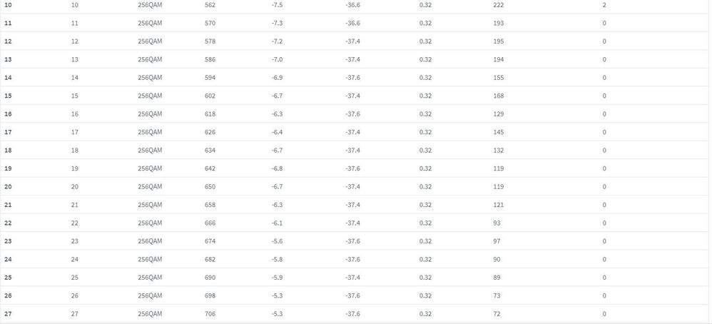

Kann leider aus der Signalstärke nichts rauslesen ob das ein Problem der Fritzbox ist oder ob der Techniker beim Dose tauschen schlecht gearbeitet hatte.

Du musst schon alle 32 DS und 5 US Kanäle posten.
Gruß Kurt
anbei alle kanäle
Also bei deinen Signalwerten wundert es mich nicht, das du ständig Ausfälle hast. Bei den DS Kanälen sind viele dBmV Werte viel zu niedrig. Dafür sind die dBmV Werte der US Kanäle viel zu hoch.
Da muss ein Techniker vorbeikommen, der das wieder einpegelt.
Gruß Kurt
