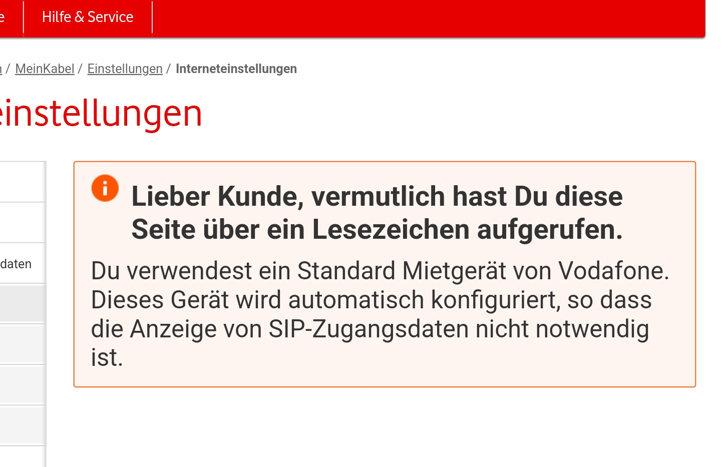

Hallo wie komme ich an die sip daten? Habe meine eigene fritzbox 7590 über den Bridge Mode an der Vodafone station. Im kundencenter werden Sie mir leider nicht angezeigt

Es gibt im Bridge-Modus keine SIP-Daten - die Telefonie verbleibt auch im Bridge-Modus ausschließlich am analogen Tel1-Ausgang des jeweiligen Leih-Kabelrouters.
Einzige Möglichkeit: Du verbindest die FritzBox mit dem Y-Kabel mit dem Tel1-Anschluß und konfigurierst sie auf "analogen Festnetzanschluss".
