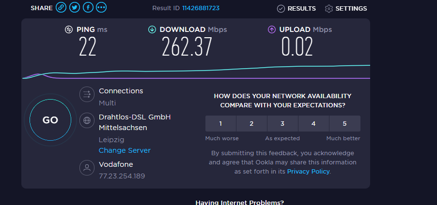

Ich habe immer noch Probleme und zwar so gegen 14 - 19:30 ist mein Uploadspeed 0 - 0.05 !! Das ist quasi nix und deshalb ist mein Internet in diesen Zeitraum unbrauchbar!
Wie können wir das Problem lösen? Ich weis nicht wann oder ob die TKI schon was an den Glasfaserkasten was gemacht hat, und wenn die was gemacht haben, dann leider erfolglos.
So kann ich nicht arbeiten da ich auch Homeoffice mache.
Wie können wir das Problem weiter angehen?  Zu den Hauptzeiten ist das Internet für mich unbrauchbar und würde gerne mal weiteres besprechen.
Wie ich bereits ein post über mir geschrieben habe, meinte der Techniker, dass sich die TKI sich drum kümmert, aber ich bekomme keine Meldung ob irgendwas gemacht wurde oder ob es noch in Planung ist.
