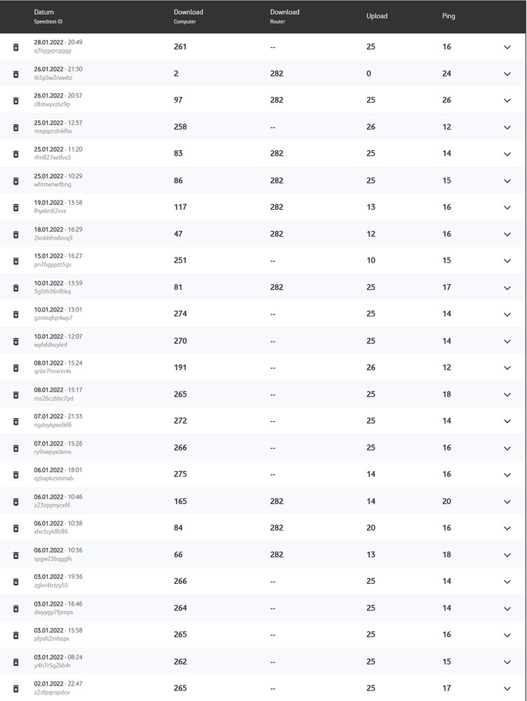

Meine Kabel-Leistung ist nie Konstant ich habe zu oft Spikes (siehe Bild).
Und das geht schon Monate so. Ich habe Telefonisch einiges versucht mir wurde empfohlen auf  Fritzbox 6660 Cable zu wechseln. Das habe ich gemacht, dann lief es 1Woche super und jz habe ich die Selben Probleme.
Ich rufe an, dann wird mir gesagt ja von uns kommen die gebuchten 250 mbits an, vom router geht dies nicht weiter. Dann wird ein Ticket eröffnet und das Problem wird nie gelöst (wenn nämlich wieder die Tage kommen wo die Leitung am Endgerät ankommt wird das Ticket einfach wieder geschlossen). Mir wurde auch vorgeschlagen, dass VF einen Techniker vorbei schicken kann, den ich Selber Zahlen soll. Letzes mal wo der Techniker kam, hat er einfach nur meinen DSL-Kabel ausgetauscht und schwups eine Rechnung für nichts. Das Problem ist immernoch da. Ich versuche dem Techniker mein Problem zu erklären, jedoch guckt er sich nur die Leitung an und wenn die Gebuchte Leitung ankommt wechselt er nur ein Kabel oder sagt "liegt am Router wir schicken einen neuen" und geht wieder ohne das Problem zu lösen (Sieht man auch auf dem Bild an manchen Tagen  kommt es ja an, aber häufig kommt die Leitung eben nicht an, sowohl über Wlan auch als Lan). Eventuell ist ja hier ein experte und kann mir weiter Helfen.

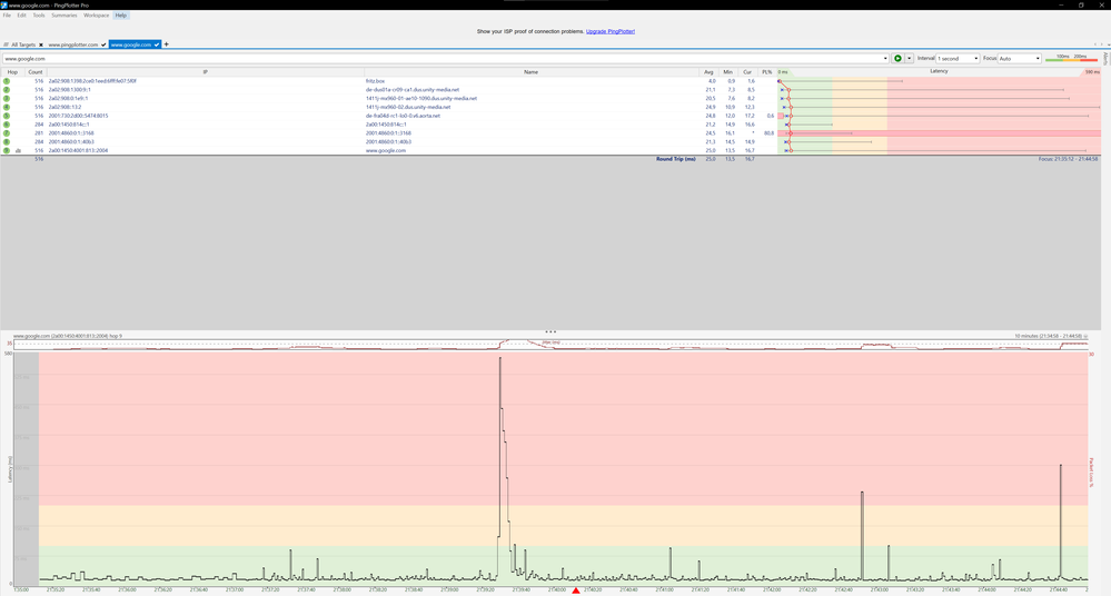

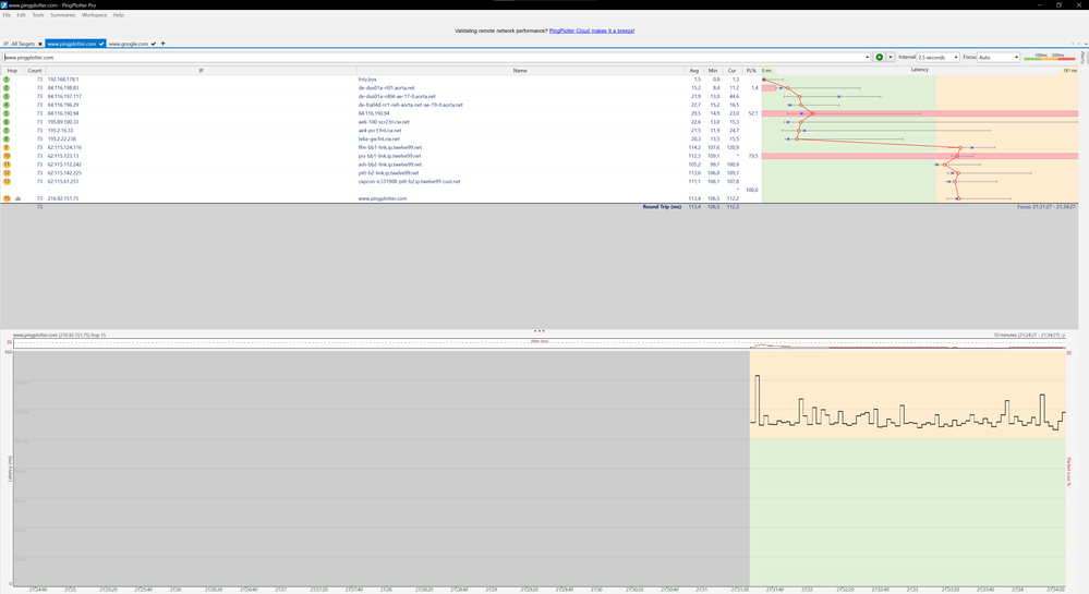

  • Welcher Fehler tritt auf? (Geschwindigkeit zu gering; Packetloss) Schicke dazu auch Screenshots von Speedtests (mit Datum und Uhrzeit) und Tracerts/ Pingplotter-Messungen bei Packetloss oder Ping-Problemen
  • A: siehe Bild 1 Speedtestergebnisse und Bild 2 Pingplotter-Messung (Ziel Pingplotter.com) und Bild 3 Pingplotter-Messung (Ziel Google.com)

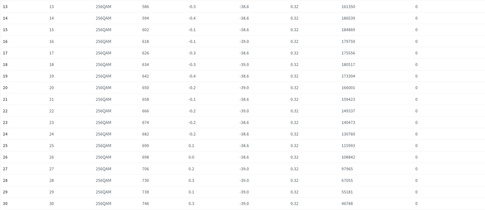

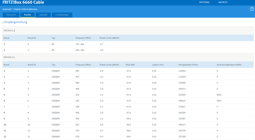

  • A: Bild 4-6 Signalwerte (ich weiß nicht ob das die Signalwerte sind ich gehe davon aus)
  • Bild 1 SpeedtestergebnisseBild 3 Pingplotter-Messung Google.comBild 2 Pingplotter-Messung Pingplotter.comBild 4 Teil 1 SignalwerteBild 5 Teil 2 SignalwerteBild 6 Teil 3 Signalwerte
