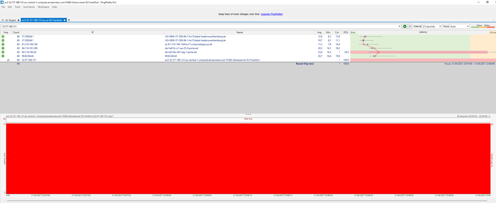

Nach langem rumärgern und sehr viel Frust Frustrierter Roboter über das Routing Problem bei Unitymedia/Vodafon und nach dem Techniker besuch Heute und nach dem gespräch mit der Dame von der Hotline vor Paar std, bin ich einfach nur
noch verärgert. Da das Routing Problem und die Ping schwankungen manchen von der Hotline nicht bekannt ist, und 90% von den Leuten mit dem begriff auch nix anfangen können, (erklär der netten aber ahnungslosen Dame mal das deine hits im spiel nicht ankommen ) wollte ich hier mal in Forum rein schreiben vielleicht hilft mir hier ja jemand.
Das Problem macht sich auch nur in (PVP) Games sprich Fortnite, Cod, Battlefield, Pubg, und Co richtig bemerkbar, und zwar in dem sichtbare Treffer erfolgen von Animation und Effekte aber durch das Problem mit dem Routing und dem Jitter keine reaktion passiert und auch nicht passieren kann, oder das man von Mitspielern Schüsse einsteckt obwohl man sichtbar hinter wänden ist.
das gleiche Problem besteht auch bei der seperaten Business Leitung, und so wie es aussieht werde ich mir nochmal zusätzlich nur zum zocken ne dsl Leitung von der Telekom holen müssen, weil es ja auch keinen anschein macht das besserung in sicht wäre. Was ich nicht verstehe es kann doch nicht sein das es so viel billiger sein kann jedes mal en Techniker los zu schicken
als das Problem mit dem Routing zu beseitigen. Aus meiner sicht wer anstenig online zocken will ist bei Vodafon einfach an der Falschen AdresseRoboter (gleichgültig).
ja und ich bin per lan verbunden, ja ich hab den router neu gestartet, und die ports von dem game sind auch offen :D

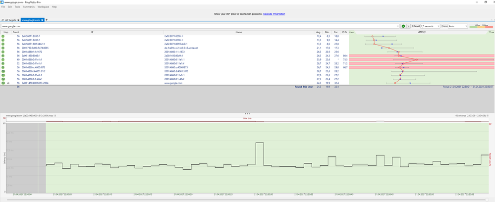

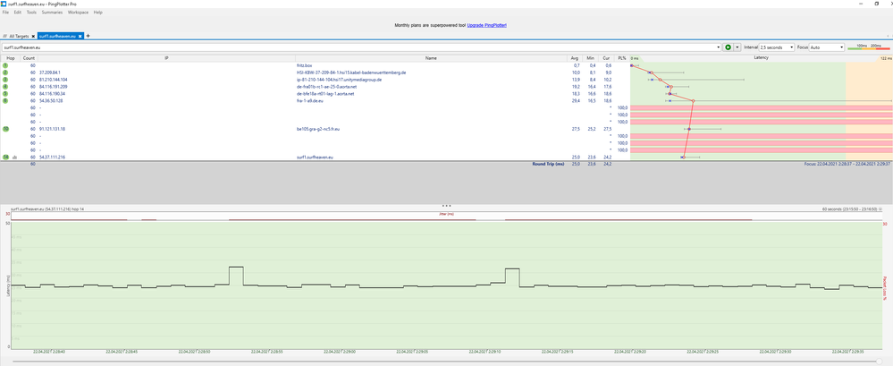

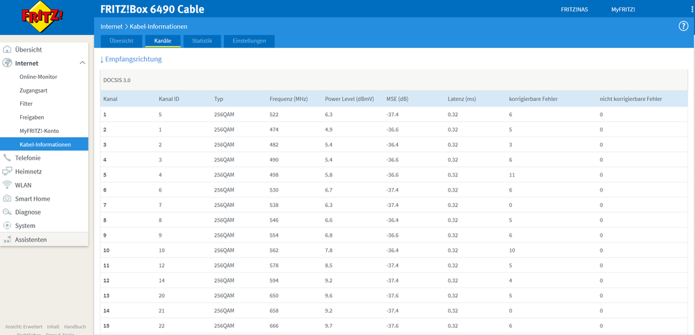

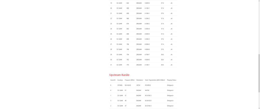

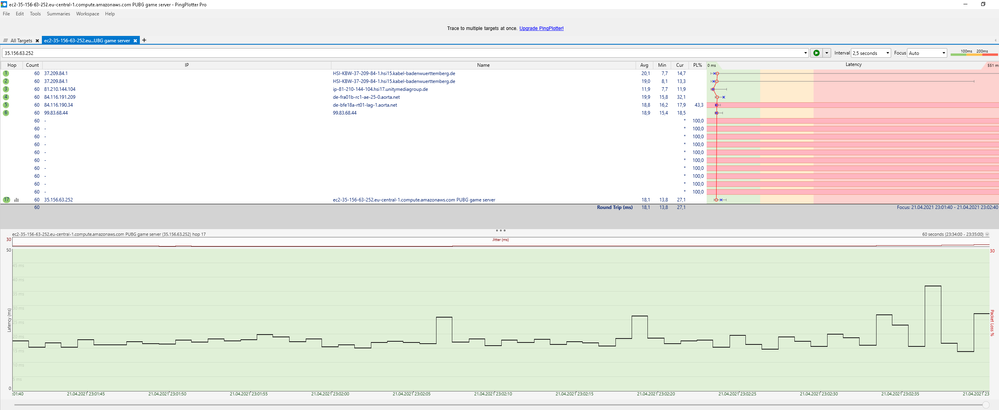

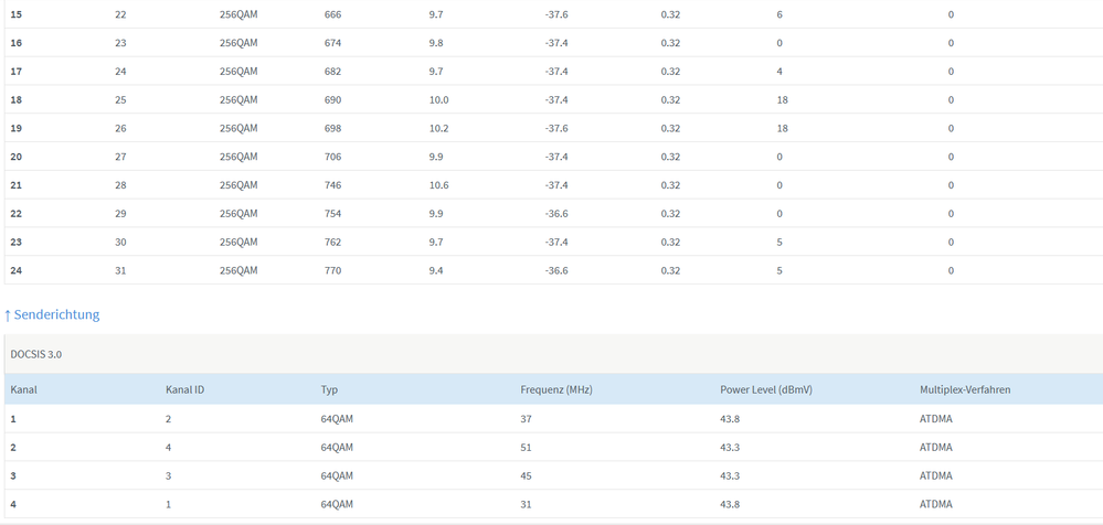

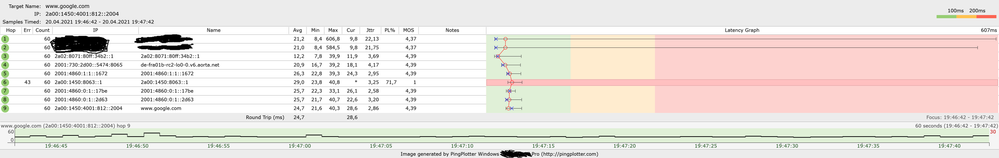

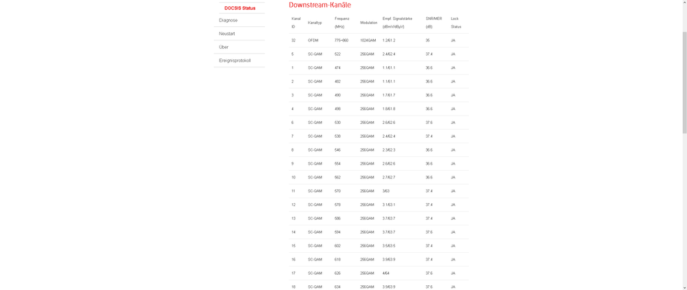

Störungshotline: Die Störungshotline veranlasste eine Langzeitmessung anfang September, und schickte einen Techniker am 22.04.2021 wo die leitung Prüfte, er hatte auch das Signal nochmal angepasst aber da dieses Problem weiterhin bestand rief ich am gleichen Tag nochmals an, die Dame vom Support Wollte mir dann nochmals einen Techniker schicken als ich ihr dann sagte das dies sinnlos wäre und das problem nicht bei mir liege, sonder ein Problem vom Routing ist könne sie mir da auch nicht helfen.

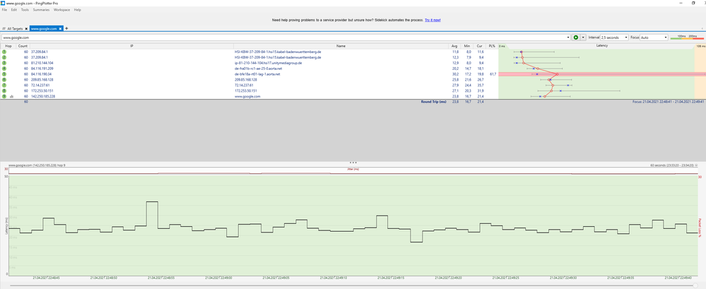

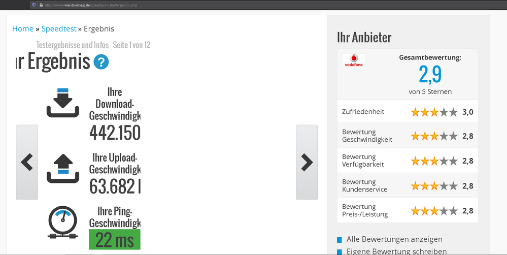

Vodafon Screenshot (708).pngVodafon Screenshot (709).pngVodafon Screenshot (710).pngVodafon Screenshot (711).pngVodafon Screenshot (712).pngVodafon Screenshot (713).pngVodafon Signalstärke1.pngVodafon Signalstärke2.pngVodafon Signalstärke3.pngVodafon Speed Test.pngVodafon Speed Test2.pngVodafon Speed Test3.pngVodafon Tracert cmd.pngVodafon Tracert cmd2.pngFritzbox Kabel info.PNGFritzbox Kabel info 2.PNGFritzbox Pingplotter1.pngFritzbox Pingplotter2.pngFritzbox tracert cmd.png

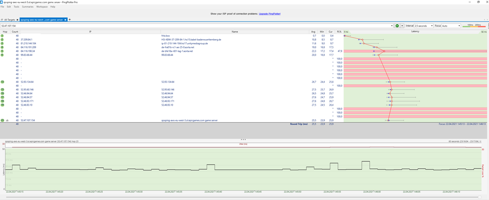

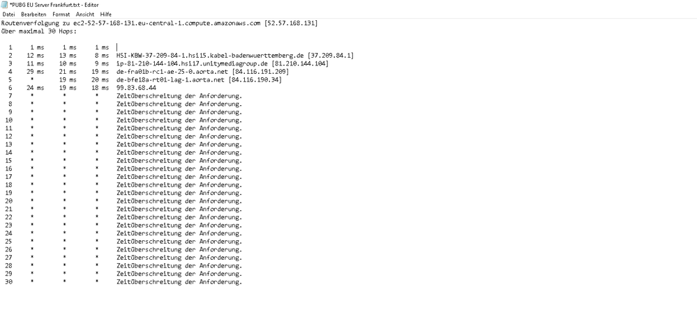

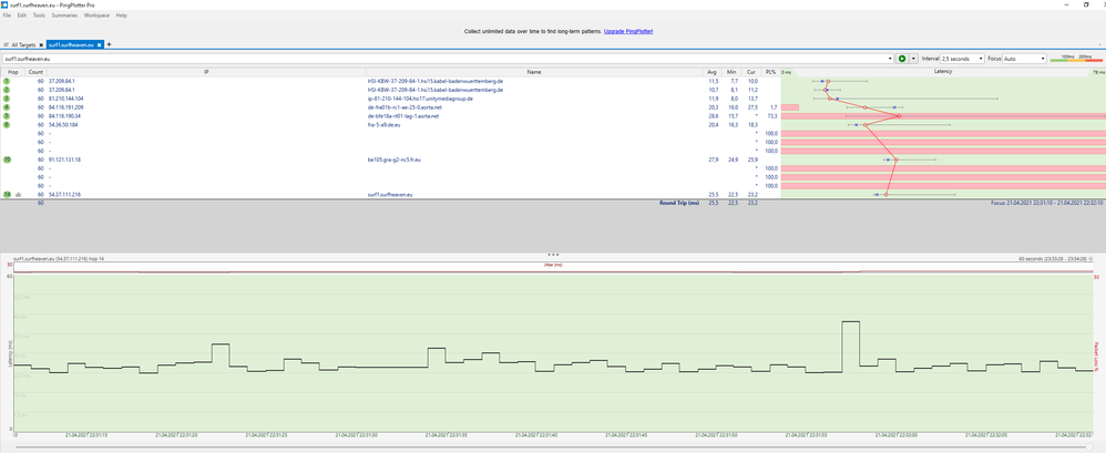

Er hat nochmals alles Perfekt angepasst Die Eingangsdose und 1 Glasfaßer Kabel getauscht und gesagt besser kann man das Signal nicht anpassen, und zeigte mir auf seinem gerät auch alles, durch dies anpassung hollte er mir aus dem Upload nochmals 1,5 Mbit raus und zeigte mir das der Upload nun bei 41,5 liege. ich zeigte ihm auch an meinem Pc 2 Pingplotter Test 1x zu den Fortnite Eu Game Server und 1x zu einem Battelfield 4 Game Server Location Eu, und dann nochmal über die CMD eingabe aufforderung eine Packetverfolgung zu den Fortnite Eu Game Server ( qosping-aws-eu-west-3.ol.epicgames.com ) .
ich muss echt sagen dieser Techniker Versteht seinen Beruf, und hat sich solche mühe gegeben das hab ich bei keinem anderen Techniker noch nie gesehen und als er dann die ergebnisse vom Pingplotter und von der CMD sah sagte er mir auch, es liegt definitiv nicht und niemals in meinem berreich und machte auch ein Foto von der CMD Tracer Route und Dokumetierte Alles.
