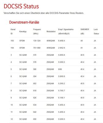

du hast nen Rückwegstörer melde diesen!

Poste mal ein Screenshot der Signalwerte des Routers. Bitte dazu kein Smartphone verwenden.
Um sich die Signalwerte anzeigen zu lassen, gehst du wie folgt vor, Benutzeroberfläche öffnen > Oben rechts Status&Hilfe anklicken >
Danach links den Menüpunkt Docsis-Status öffnen, dort werden die Signalwerte angezeigt.
Gruß Kurt
Sry für die späte Antwort ich hoffe das passt so.174fc10c-6849-4c5f-9bf6-7a4d4fe731e5.jpeg
