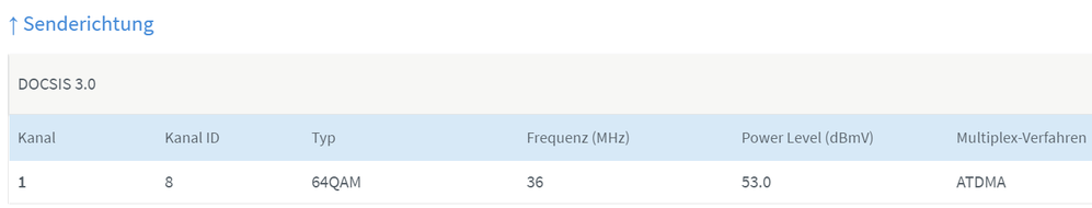

Bitte auf Rückwegstörer prüfen
Fritz.box kommt nach Reboot nur auf einen Upload Kanal2021-06-07 Upload Channels.png

Hallo Johannes130,
das hat nichts mit einem Rückwegstörer zu tun. Die Signalwerte sind nicht in Ordnung, das betrifft auch die weiteren Anschlüsse am Übergabepunkt, während es weiter vorn im Netz gut aussieht. Das muss also ein Techniker bei Dir vor Ort richten, kannst Du ihm Zugang zur Hausanlage geben? Bist Du zur Terminabsprache unter der Nummer ***218 erreichbar? Sind in Deinem Haushalt Symptome aufgetreten, die auf Covid-19 hindeuten können?

Hallo Claudia,
eine Frage - am Donnerstag war ein Techniker da und hat gemeint, das Problem liegt zwischen Hausanschluss und Verteiler an der nächsten Ecke. Wann wird dagegen etwas gemacht?
Es gab auch noch ein Ticket für Montag - aber dies seht mittlerweile auf erledigt, obwohl die Upload-Rate immer noch schlecht ist...

Hallo Johannes130,
der Auftrag ***588/21 ist noch offen und für den 14.06. zwischen 08 und 16 Uhr ein weiterer Termin vorgesehen.

Vielen Dank - es funktioniert wieder alles perfekt und wenn ich es richtig verstehe, sind die Signalwerte viel besser!
