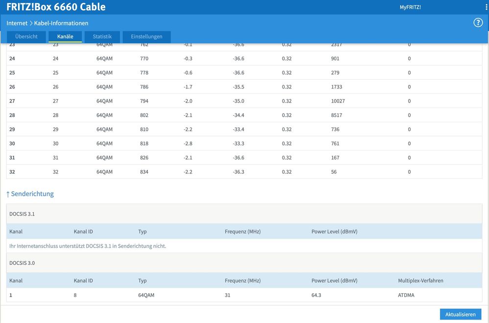

Nach langer Recherche bin ich auf das Thema Rückwegstörung gestoßen.
Habe schon alle möglichen Sachen in Betracht gezogen, aber an meinem Heimnetz hat sich seit Monaten nichts geändert.
Hier mal ein paar Modemwerte, die laut dieser Tabelle 20180617_Pegelwerte.pdf
nicht so ganz in Ordnung sein dürften (Senderichtung).
Ich wage nicht zu hoffen, dass die Einstufung laut Tabelle eine wirklich zeitnahe Entstörung zur Folge hat,
aber öffnen möchte ich den Fall hier trotzdem mal.

Das ist keine Rückkanalstörung, sondern einer der Verstärker in der Kette ist nicht richtig eingestellt.
64 dBmV sind locker 14 dB zu viel Sendelevel - es fehlen also 14 dB Verstärkung im Upstream...
