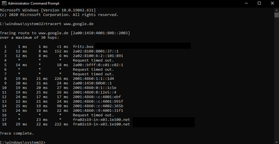

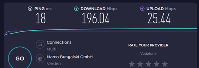

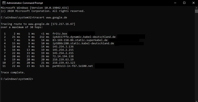

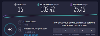

@ERFD Guten Tag ,IPV6 deaktiviertIPV6 deaktiviertIPV6 deaktiviertmit IPV6mit IPV6mit IPV6hier mal ein paar speedtest
ERFD
Hallo Marcelele,
bei den Tests sehe ich jetzt keine massiven Unterschiede. Lass doch bitte einmal eine Test via WinMTR oder PingPlotter zum Spieleserver hier.

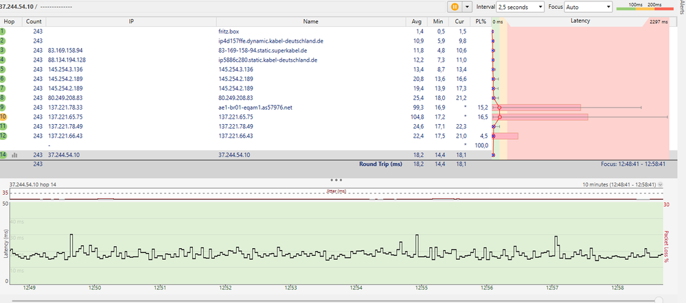

Martin59
Hallo Marcelele,
auch auf diesem Plotter ist nichts wirklich ersichtlich. Der Ping geht, laut dem unteren Graphen, bis auf 30 MS hoch. Das ist vollkommen in Ordnung.
Viele Grüße, Martin
