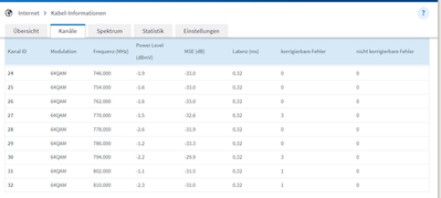

poste mal die Signalpegel
Hallo Robert,
entschuldige die Frage, aber wie komme ich an die Signalpegel ran? Ich bekomme wie gesagt weder per WLAN noch per LAN Kabel Zugriff auf die Benutzeroberfläche der Fritzbox. Das klappt nur kurzzeitig, nachdem ich den Stecker gezogen habe.

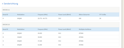

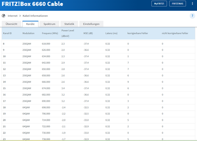

Nach mehreren "Stecker-ziehen" hat die Fritzbox bis heute wieder funktioniert. Jetzt heute wieder zwei mal die selbe Probleme. Hab es nach einem Neustart jetzt noch mal kurz in die Oberfläche geschafft. Hier die Signalwerte. Ist das was unnormales daran zu erkennen?
