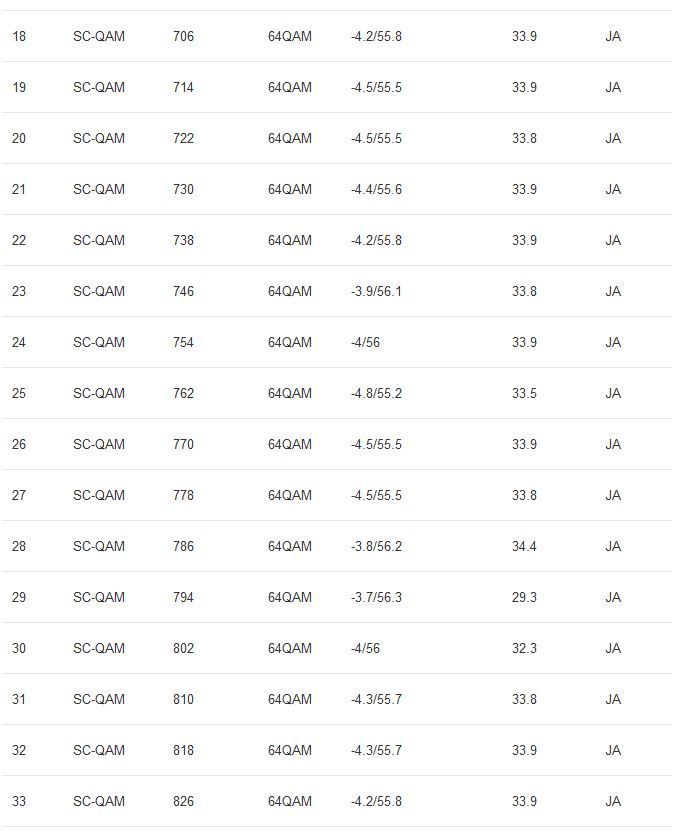

  • Beginn und Zeitraum der Störung : 8.7.2021  Zeitraum 8.7 - 11.1 nur abends 19-1 Uhr  ab dem 12.7. GANZTÄGIG
  • Welche Maßnahmen wurden durch die Störungshotline (erreichbar unter 0800-5266625) durchgeführt? Neuer Router und die darauffolgende Tickets geschlossen mit angeblicher Störungsbehebung (wurde stattdessen schlimmer!!!!!!) aktuel keine Info mehr!!!!!!

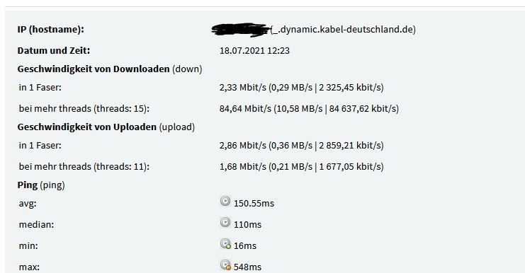

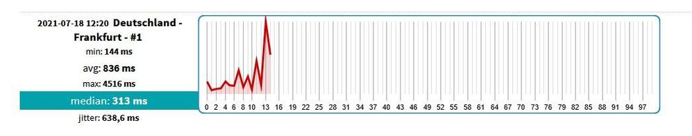

    An Homeoffice ist aktuell gar nicht zu denken und ans zocken mit durchscnitts Pingweten jenseit der 300 auch nicht! Top werte sind zwischen 900 und 1500 ms
7 Antworten 7
Kevin_90
aktuelle Messung: 18.7.2021 12:21 Uhr
bei 250er Leitung mit 25er Upload sind die Werte einfach eine Lachnummer!!!

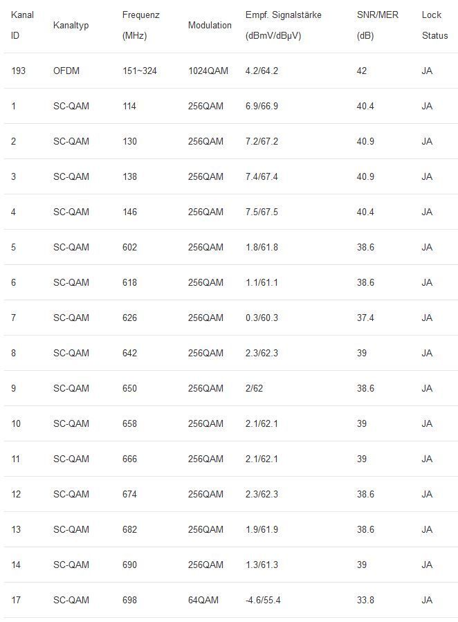

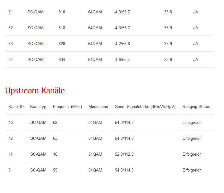

es liegt eine Auslastung vor, wodurch die Leistung schon gemindert ist.
Daher wurden die Tickets dazu nicht an den Techniker gegeben.
Eine leichte Erhöhung der Signale liegt vor und ja, dass sollte sich ein Techniker vor Ort anschauen.
