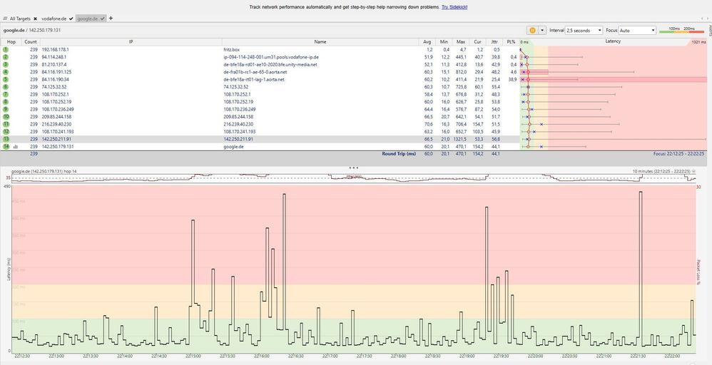

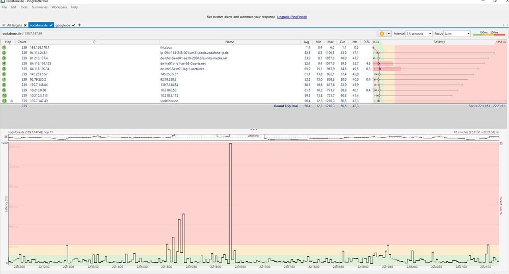

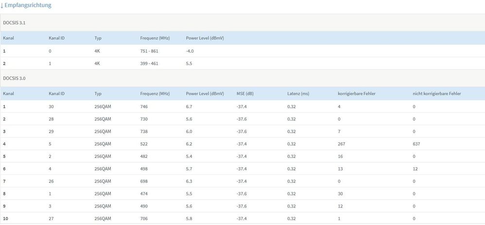

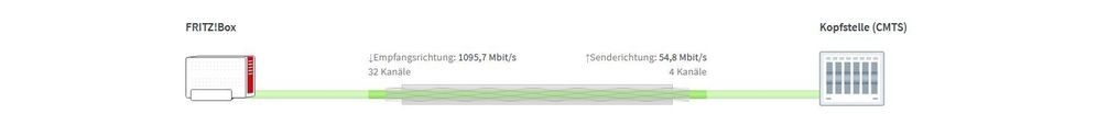

leider erwischt man an der Hotline kaum Mitarbeiter die gewollt sind diese Infos weiterzugeben. Ich habe oft Ping Probleme, am Abend auch richtige Schwankungen von 20 auf 150 bis 300 ms Ping. Das betrifft keine richtige Uhrzeit, mal so mal so. Oft bricht auch mein DOCSIS 3.1 Upload Kanal dabei völlig weg, so dass meine Fritz Box nur ein Upload auf 4 Kanälen hat.

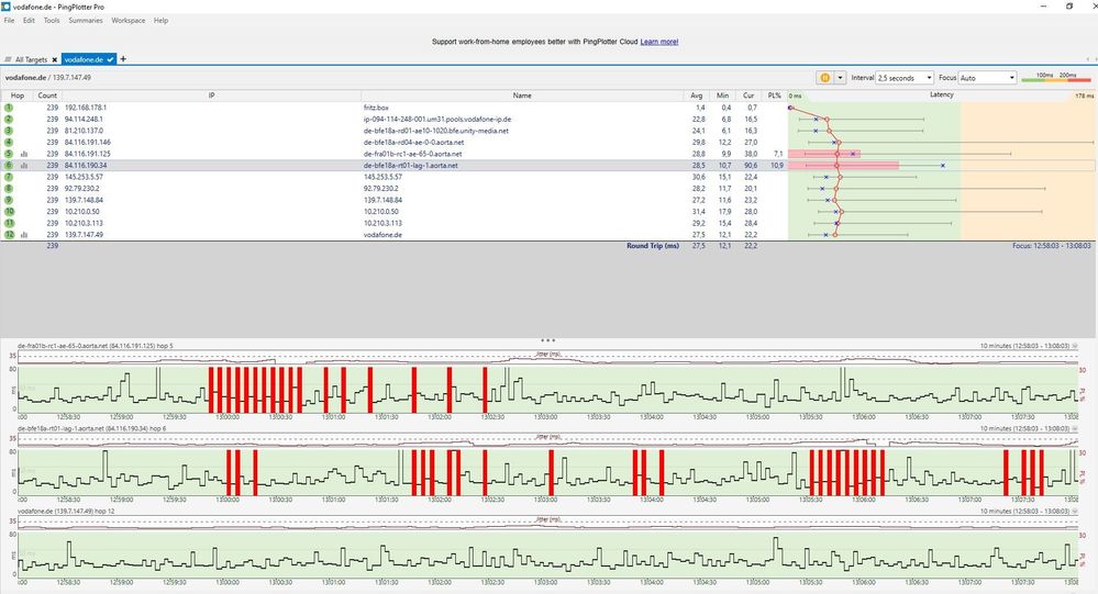

Das eigentliche Probleme ist aber das scheinbar 2 Knotenpunkte von Vodafone / Aorta diese Pingschwankungen und Paketverlust hervorufen. Laut PingPlotter sieht man leider sehr gut das die de-fra01b-rc1-ae-65-0.aorta.net sowie de-bfe18a-rt01-lag-1.aorta.net bei mir wohl ein teil der Probleme verursachen. Kann das ganze mal bitte an das Technik / Netze Team weitergegeben werden, so dass sich hier mal gekümmert wird? Bilder hänge ich mit an.

soweit ich gelesen habe bringt es wenig wenn man die einzelnen Knotenpunkte anpingt, weil die wenn die anderes zu tun haben auf stumpfe Ping anfragen nicht antworten. Somit entstehen die roten Balken und der "unechte" Paketverlust.
Der schlechte Ping ist eine andere Sache. Wenn du Traceroute zu z.B. google.de beim PingPlotter machst und direkt am ersten Knotenpunkt einen hohen Ping hast liegt das Problem eher bei dir in der Nähe an einem Knotenpunkt. Wenn der Höhe Ping erst später Auftritt ist das Problem weiter weg von dir.

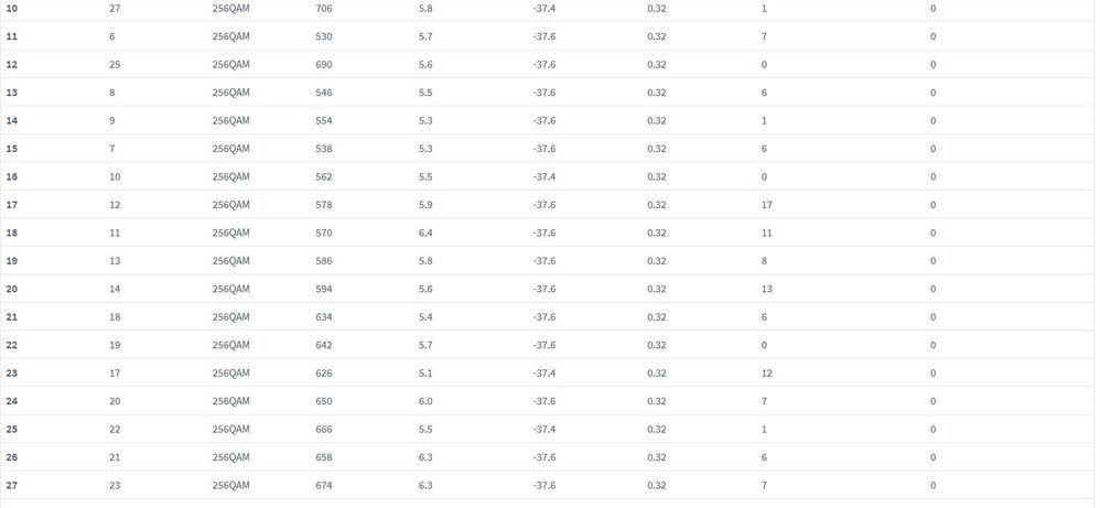

So nachdem heute wieder mal 3 Upload Kanäle wegebrochen sind, einer davon wieder gekommen ist, einer fehlt noch laut Fritz Box, kommt am Donnerstag nochmal ein Techniker vorbei. Natürlich waren heute am Abend die Pings wieder nicht konstant ... Videocalls, Anrufe oder auch Online Gaming sind so kaum möglich, ohne das man irgendwann Frust hat. Ein paar Pings laufen sauber durch, dann kommen wieder nen paar hohe. Eine stabile Leitung sieht irgendwie anders aus ....kanaele-8.2.JPGkanaele-8.2-1..JPG
