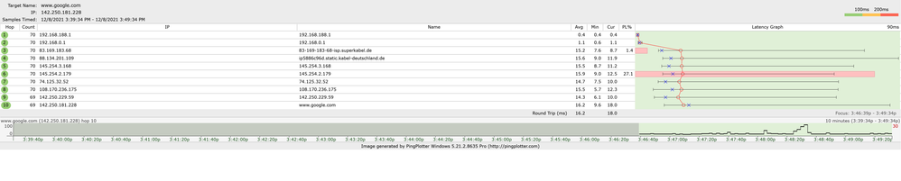

Das du paketloss am 1 hop hast ist teilweise normal.
Mach mal eine pingplotter Messung, und stell die Ergebnisse hier online.

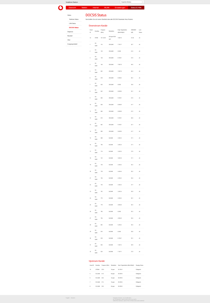

Dazu kannste mal dein docsis Status aus der Vodafone station, oder fritzbox Posten.
Wahrscheinlich ist halt dein Anschluss gestört. Eine telefonische storungsmeldung würde schneller gehen.
Screenshot 2021-12-08 at 15-45-11 DOCSIS Status.pngpingplotterapex.pngScreenshot 2021-12-08 at 15-49-04 Machen Sie jetzt Ihre Breitbandmessung .pngpingplottergoogle.png
Paketverlust ist nicht ersichtlich. Da ist alles ok
Sorry falls ich das falsch sehe, aber bei hop 6 sind mittlerweile über 55% packet loss. In der Leiste unten habe ich teilweise auch rote Balken drin, die auf 100% packet loss deuten. Dennoch kommt nur 1/4 der Leistung im Download bei mir an. Gestern war es wie gesagt noch extremer.
Paketloss hast du nur wenn am ZIEL hop paketloss ersichtlich ist. Die Paketverlust zwischen drin sind meist unbeantwortet Pakete. Die kann man vernachlässigen und tun nichts zur Sache.
Du hast aber wahrscheinlich ein rueckwegstoerer auf der Leitung. Hast 2x qam16. Daher wahrscheinlich auch die abbrueche.
