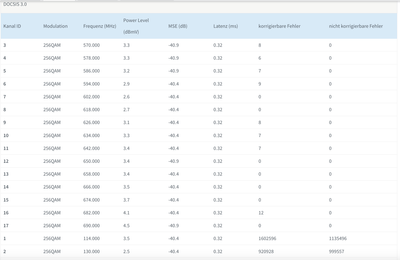

Wir haben schon Ewigkeiten Probleme mit unserer Probleme nun ist es aber so schlecht das sie gar nicht mehr nutzbar ist.
Ein erstes Ticket von Vodafone wurde geschlossen da es scheinbar nicht an der Leitung liegen soll.

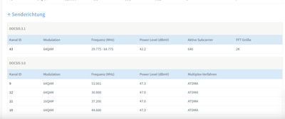

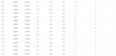

Hier zu meinen Werten:
Kann jemand diese Werte einschätzen? Liegt es an meienr Fritzbox oder Vodafone?

@trazed schrieb:Wir haben schon Ewigkeiten Probleme mit unserer Probleme
kannst du das etwas genauer beschreiben?
die Pegel sind jetzt nicht super, aber noch OK, lediglich die Kanäle in Senderichtung sind nicht ganz sauber
was gibt ein Speedtest über LAN aus?
