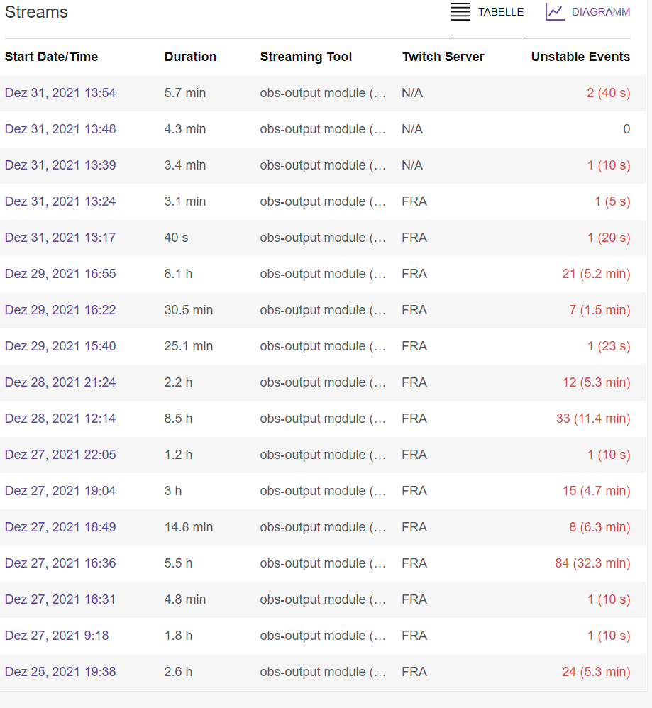

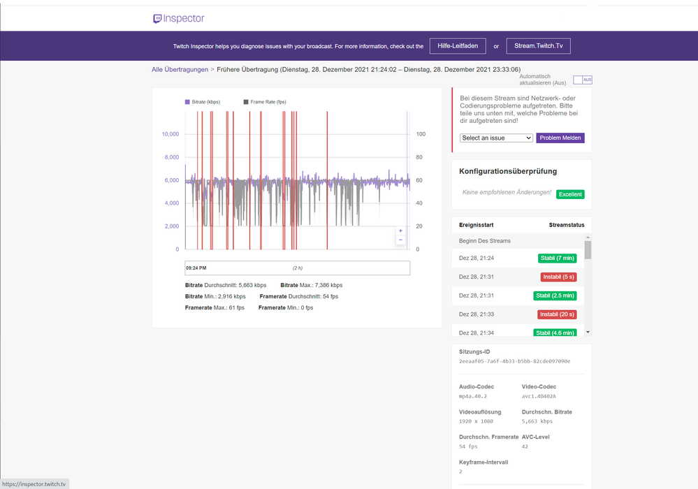

wie anscheinend viele Andere, haben ich seit den letzten angekündigten "Wartungsarbeiten" Probleme mit einem konstanten Upload. (Bilder unten)

Ich wieder angerufen und dem nächsten Mitarbeiter die Situations geschildert und erklärt, dass es mit normalen Messmethoden schwer nachvollziehbar ist, dass alle im Durchschnitt 10 Minuten der Upload für 1-10 Sekunden unter 1 Mbit fällt bzw. gegen Null geht. Er hat die Leitung nochmal geprüft, diese hat zu dem Zeitpunkt keinen Fehler ergeben und meinte nur:" Was soll ich jetzt tun?" Na, wie wärst mal mit meinem Problem lösen oder zumindest weiter geben? Die einzige Lösung die er hatte, war ein kostenpflichtiger Technikertermin. Bin mir aber sicher, dass es weder an meinem, bzw. am Hausanschluss liegt.

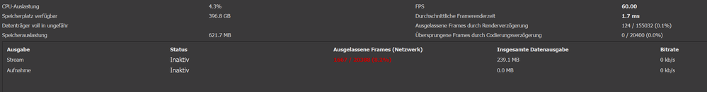

Damit ich eigene Doofheit weitesgehend ausschließen konnte, habe ich nochmal ein neues Kabel besorgt, alle Treiber gescheckt und alle anderen Geräte deaktiviert. Keine Besserung, immernoch Ausgelassene Frames von 3%-20%. An schlimmsten ist es Abends zu Stoßzeiten (Knotenpunkte überlastet?).

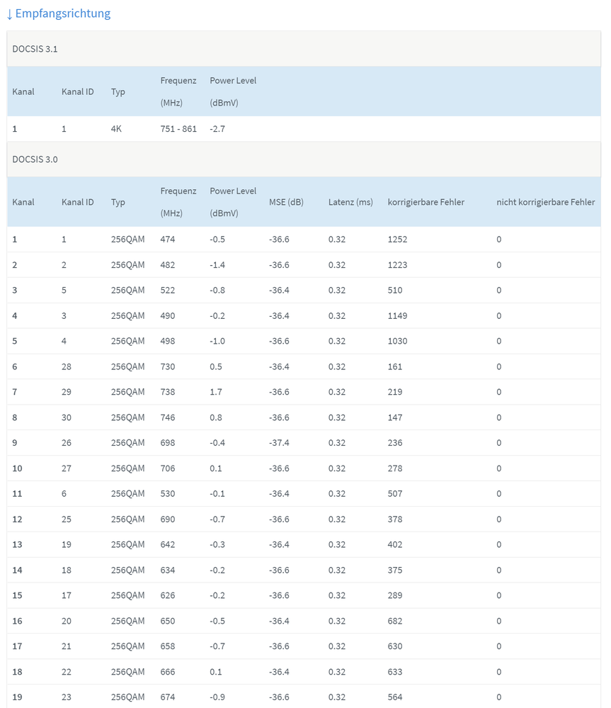

Kannst du die docsis Pegel posten?

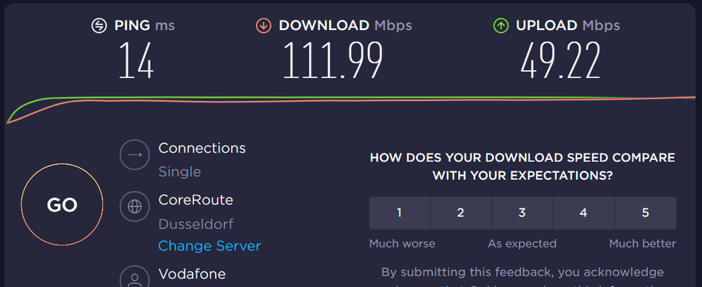

Führe einen Speedtest im single Mode bei speedtest.net aus, Langzeittest für z.B. 900sek mit iperf3 -> iperf.fr
Twitch nutzt nur eine Verbindung, nicht mutible. Ein normaler Speedtest im Upload mit mutiblen Verbindungen ist sinnfrei, für den Downstream jedoch ok.

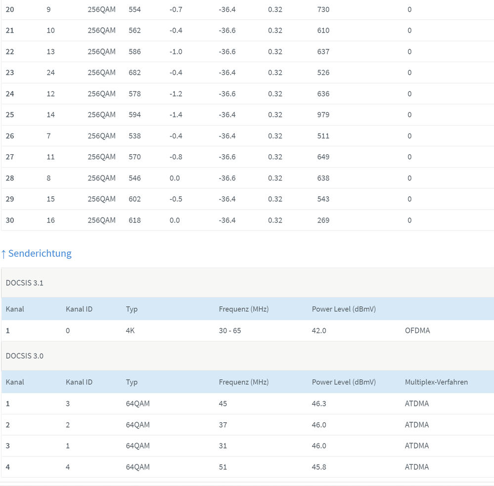

  • Lade dazu noch einen Screenshot von den Signalwerten hoch. Diese findest Du in der Benutzeroberfläche Deines Kabelrouters über 192.168.0.1 bzw. über 192.168.178.1 bei der Fritzbox. -siehe unten
  • Welche Maßnahmen wurden durch die Störungshotline (erreichbar unter 0800-5266625 für Vodafone Kabel Deutschland bzw. 0221/46619100 für Vodafone West) durchgeführt? - 1. Ein Techniker hat vor Ort eine neue Dose eingebaut und die Signale eingestellt/verbessert. 2. Aus Eigeninitiative geben auf ipv4 umzustellen. Keine Besserungen aufgetreten und der Download war nur noch 100-200K Also wieder zurück auf ipv6. Aufgrund des Beitages gebeten den OFDMA abzuschalten. Heute nochmal angerufen, wieso nichts passiert ist und die Antwort bekommen, es sei garnicht von vodafone aus möglich diesen abzuschalten. docsis1.PNGdocsis2.PNGtwitch2.PNGtwitch1.PNGtwitch.PNG

Weiter unten siehst du noch meine Pegel und den Speedtest.
mit ipref3 hatte ich noch keinen Erfolg... Irgendwie bin ich zu dumm mit dem Programm zu arbeiten...
Noch kurz zur Info... Der Speedtest war so langsam, weil da noch ipv4 aktiviert war und mehr nicht ankam...
