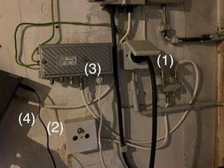

Ich schicke dir eine PN. Am Mittwoch kam ein Techniker, um sich meinen Anschluss anzusehen. Er meinte, das Problem seien alte Kabel vom Keller zu meinem Wohnzimmer. Aber ich bin mir nicht sicher. Ich habe ein paar Techniken zur Fehlerbehebung ausprobiert. (1) Ich habe den Router an den OUT-Anschluss des 2-Wege-Splitters angeschlossen (unter Umgehung des alten Kabels). (2) Ich habe den Router an den Datenport im Keller angeschlossen. (3) Dann habe ich versucht, es direkt an den Hausschlussverstärker anzuschließen. Kein Erfolg. (4) Schließlich habe ich meinen Router direkt an das Inlay-Kabel angeschlossen, und das scheint einwandfrei zu funktionieren. Ich denke, das Problem könnte der Signalverstärker sein

der Techniker hat etwas von einem Wackelkontakt eingetragen. Das passt ja dann so nicht. Ich möchte den Kollegen gerne nochmal beauftragen, in Ordnung?
