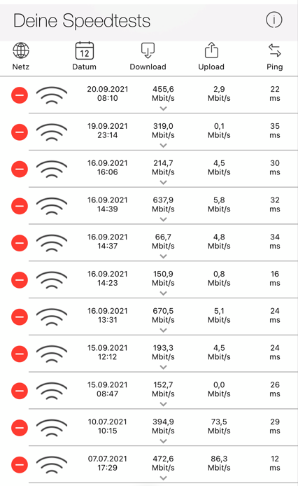

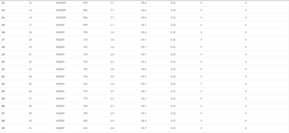

seit Ende August haben wir massive Probleme mit den Download/Upload-Werten unserer 1Gbit-Leitung, was uns die Arbeit im Home Office sehr erschwert und die Teilnahme an Video-Calls teilweise unmöglich macht. Nachstehend unsere Informationen sowie auch ein paar Anhänge der Speedtests in den letzten Tagen. Wir sind im Juli in die neue Wohnung eingezogen und die ersten Speedtests (vom iPhone) waren sehr gut, siehe Liste. Kurz vor unserem Urlaub Ende August traten die ersten Probleme auf und seit wir Anfang letzter Woche zurückkehrten treten die Probleme dauerhaft auf, zu jeder Tageszeit, siehe aktuelle Messung von gerade eben.

Channels1.PNGChannels2.PNGChannels3.PNG20-Sep-21 2010 Uhr.PNGSpeedtests iPhone.PNG

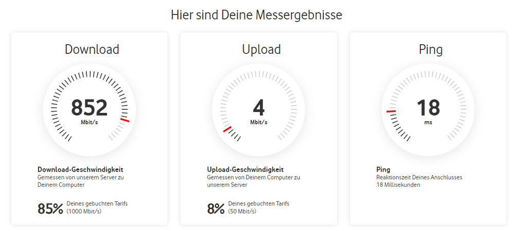

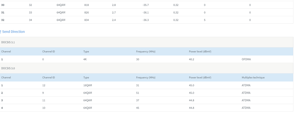

kurz zur Info: in der Zwischenzeit war ein Techniker vor Ort (Montag, 27.09.2021), der erkannte, dass es kein Problem vor Ort ist, sondern eine Netzstörung vorliegt (daher laut seiner Aussage auch die 16QAM im Upload-Channel). Es wurde dann ein Störungsticket aufgemacht, welches ich per SMS erhalten habe. Heute morgen dann die zweite SMS, dass der Auftrag erledigt sei und das Ticket demnach geschlossen wird (siehe Screenshot).
Leider hat sich jedoch nichts geändert: immernoch 16QAM im Upload-Channel, Speedtest von gerade eben zeigt 5Mbit/s im Upload...
Martin59
Hallo MBP85,
da die Hauptlast über den OFDMA Kanal läuft und noch 3 Kanäle mit QAM 64 zur Verfügung stehen, hat dieser einzelne Kanal keinerlei Auswirkung auf den Upload.
Es gab aber am 29. noch ein Störsignal auf dem OFDMA Kanal, das hat sich mittlerweile gelegt.

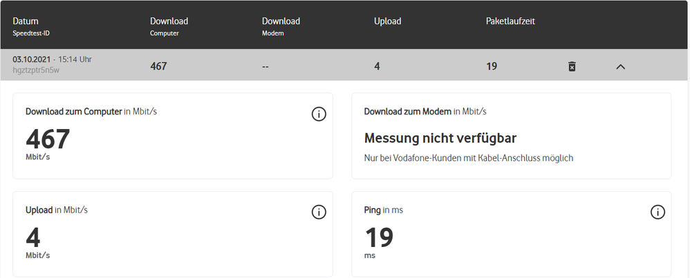

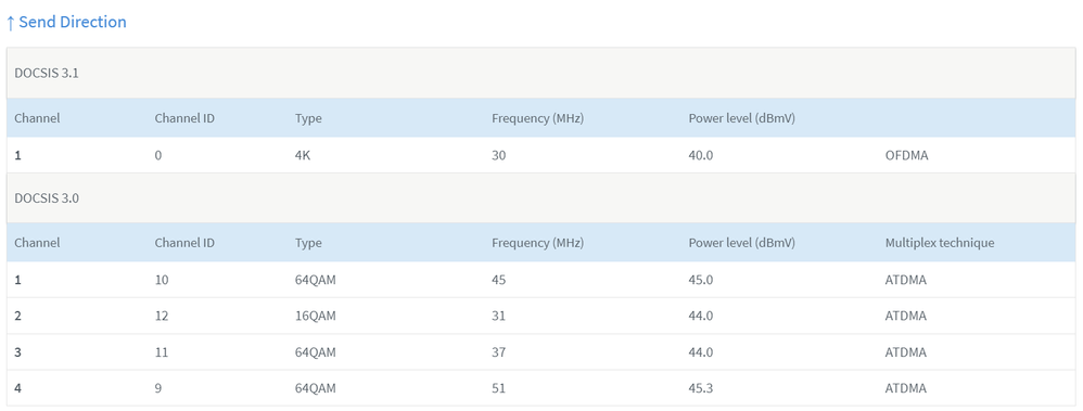

Hi Martin,
leider unverändert. Heute ist das Internet mal wieder extrem schleichend unterwegs, sodass es teilweise >10s dauert, bis ich zB ein YouTube-Video zum Laufen bekomme. Screenshot vom aktuellen Speedtest und den Channels in der FB gerne anbei. Interessant ist auch die Meldung "Messung nicht verfügbar" - das war bei den Speedtests im Juli noch nicht...

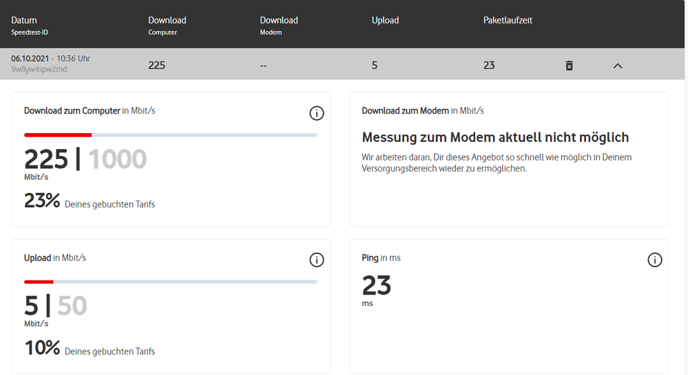

Hi Moni,
ja, der Fehler ist dauerhaft (Upload schwankt zwischen 0-5 Mbit/s). Wir können aktuell keinerlei Videocalls machen, was ziemlich ungünstig ist im Home Office... "Highlight" gestern war, dass es ca. 1 Stunde gebraucht hat bis ich eine E-Mail mit einer 6MB-Datei im Anhang fehlerfrei hochladen konnte.
Es wäre super, wenn sich das jemand zeitnah anschauen könnte. Anbei auch gerne der Speedtest von gerade eben.

Moni_GK
Hallo MBP85,
ich habe ein neues Ticket für Dich eingestellt. Der Rückweg ist immer noch nicht in Ordnung.
