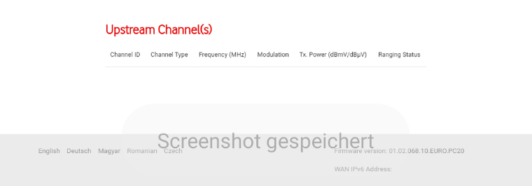

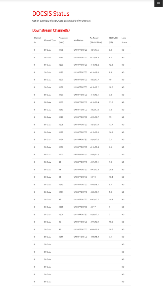

Wir haben seit Freitag eine Störung des Internets und Telefons über Kabel. Die Internet LED des Modems (vielleicht 2 Wochen alt) blinkt nur rot. In der Weboberfläche steht "DOCSIS offline".
Ich habe bereits einiges probiert (Kabel getauscht, Vodafone Station resettet, Verstärker und Vodafone Station vom Netz getrennt,...).
Die Störungen hatte ich Vodafone gemeldet, es sollte gestern ein Techniker vorbeikommen, leider ist ein Bewohner des Hauses in Quarantäne, so dass der Termin abgesagt werden musste.
Der Techniker sagte, dass sich das Büro noch bei mir melden würde, leider wurde das Ticket einfach auf "erledigt" gesetzt.
Verdächtig finde ich, dass seit Freitag am Straßenrand 5 Löcher sind, wo Versorgungskabel rausgucken, vielleicht ist dort das Problem? Gibt es die Möglichkeit, dass sich ein Techniker das draußen anguckt?
Ich habe mir auch mal die Fritzbox von anderen Kabelkunden geliehen, da blinkt nur die Power-LED und sie sagt "suche Downstream-Frequenz".
Die Messwerte der Vodafone Station habe ich angefügt.

Ich würde sagen, dass der Verstärker den Geist aufgegeben hat. Denn deine Signalwerte sind viel zu schwach...
Ohne Techniker wird das aber (leider) nichts - du wirst also (leider) die Quarantäne des Mitbewohners abwarten müssen.
Es kann aber schon sein, dass diese 5 Löcher auf der Straße etwas damit zu tun haben - wenn dort das Hauptkabel unterbrochen/zerstört wurde, kann auch dein Verstärker keine Wunder mehr vollbringen; die Werte würden dann ähnlich aussehen, weil der Verstärker dann nur noch das Rauschen verstärken kann.
