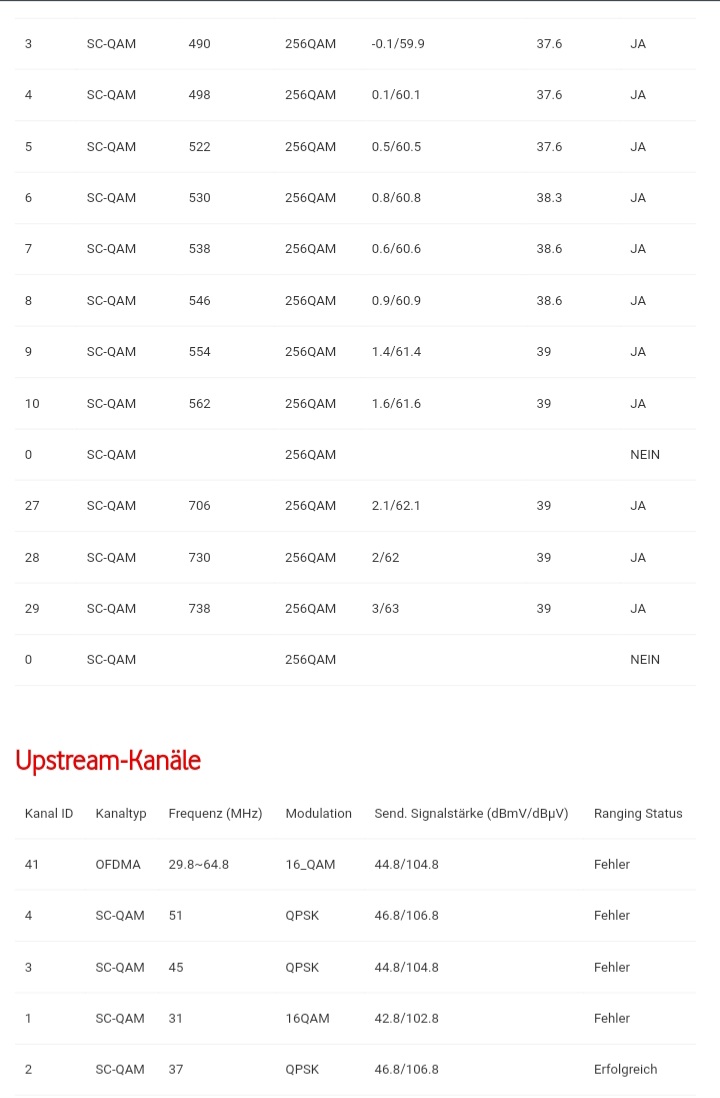

Ich hab seit 2 Tagen wieder massive Kabel Störungen alle Dienste sind betroffen das Problem besteht wirklich schon seit fast 3 Jahren und kommen sporadisch wenn man glück hat mal mehre tage wochen keine Störungen und selten aber wenn man Störungen hat sind wirklich alle auf unsere Straße betroffen die vodafone Kunden sind es waren auch schon mehrere Techniker hier haben Sachen getauscht repariert aber bis jetzt hat es nix gebracht es wurde auch mal geäußert das es eine Einstralung sein könnte?! Jetzt wollte ich mal die community befragen ob die irgendwelche Ideen haben was es sein könnte?
Anbei sende ich mal die Modem Werte

Und so sehen die Werte dann aus wenn wieder Störungen sind!
reneromann
Schöner netter Rückkanalstörer - offenbar im eigenen Haus.

Kann gut möglich sein bei uns sind mehrer Mehrfamilienhäuser verbunden und das Problem  is immer sporadisch wie gesagt wenn die Störungen auf treten sind wirklich alle Mehrfamilienhäuser betroffen auf der Straße die vodafone Kunden sind meine Tanten ect die wohnen ein haus weiter (Mehrfamilienhaus) die haben dann auch immer Störungen TV ect. Ein Techniker hat auch erwähnt das es auch ein Gerät sein kann das falsch angeschlossen ist oder kaputt is
Ich hatte gestern Abend beim Support angerufen ticket wurde erstellt. Hab seit Sonntag abend bis jetzt Störungen komplett Ausfall TV Internet tele hab jetzt ma zum glück ruhe und kann schreiben. Muss jetz abwarten was passiert hoffe die schicken einen raus der kann ja hoffentlich sehen woher der rückkanal her kommt oder nicht?

Der Rückkanal ist der Upload der Kabelmodems!
Und da bei euch auch der Vorwärtsweg / Download gestört ist, muss der Störer bei euch im Haus sein.
Je nachdem, wie gut die Leute bei der Eingrenzung mitmachen, kann die Suche Wochen bis Monate dauern.
