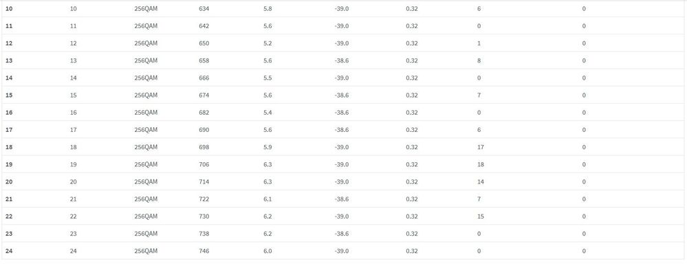

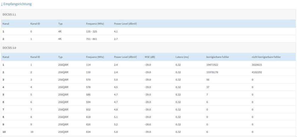

Anbei auch die Kanäle der Fritzbox. Kann jemand daran erkennen, ob was nicht stimmt?123

Die vielen nicht korrigierbaren Fehler auf 114 und 130 MHz sind nicht normal.
Da es hier im Forum seit August 2022 keinen Support mehr gibt, kannst du es nur über die Hotline oder per Twitter  oder Facebook probieren, damit sich VF deine Leitung mal näher anschaut.
