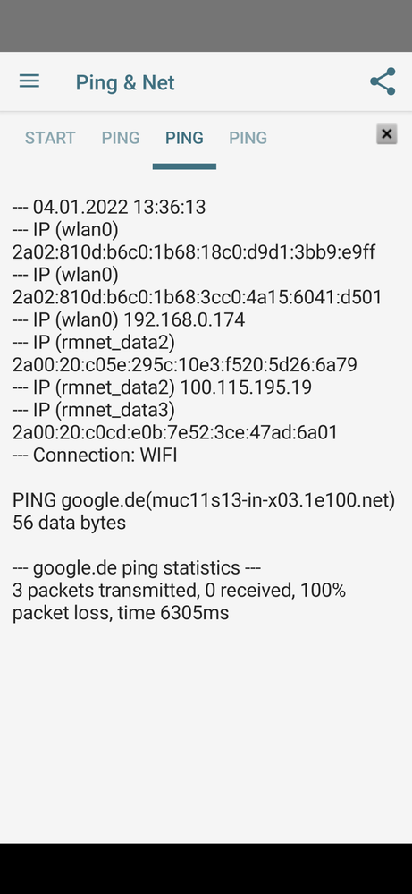

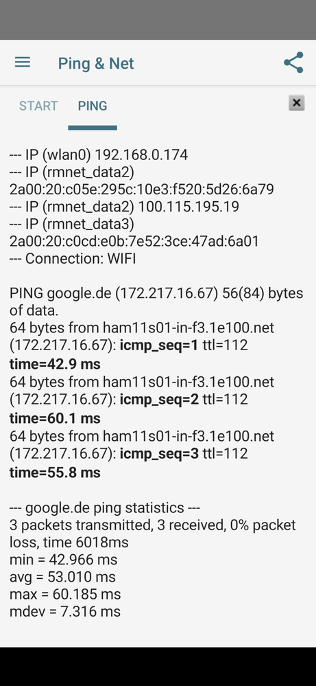

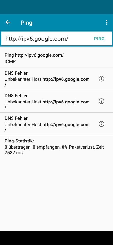

@Claudia  danke für die antwort.
Auf welchen seiten kann ich denn solche Messungen durchführen? Hab auf die schnelle leider nichts gefunden. Mit LAN funktioniert bisher alles, wobei ich meine mobilen Endgeräte leider nicht ans Kabel anschließen kann.
@Claudia  hab mal ein paar Apps ausprobiert, hier die Ergebnisse
