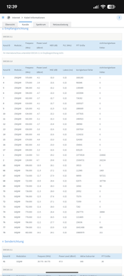

Poste doch noch einmal die Signalpegel, auf deinem ersten Screenshot sind die Signalpegel der Upstreamkanäle zu Hoch und das kann nicht an der Hausverkabelung liegen.
Gruß Hermes1

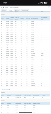

Gerne.
 Docsis 3.1 fällt regelmäßig aus.
Die Kanalwerte und nicht korrigierbaren Fehler laufen innerhalb von Minuten auf Millionenhöhe an.
Heute morgen hatte ich auf einigen Kanälen mehrere Milliarden nicht korrigierbare Fehler.
@Naz
Die Signalpegel der Uploadkanäle sind jetzt noch höher und die Modulation bricht auch runter, wende dich noch einmal an den Kundenservice, die sollen die Leitung einmal in die Langzeitüberwachung nehmen.
