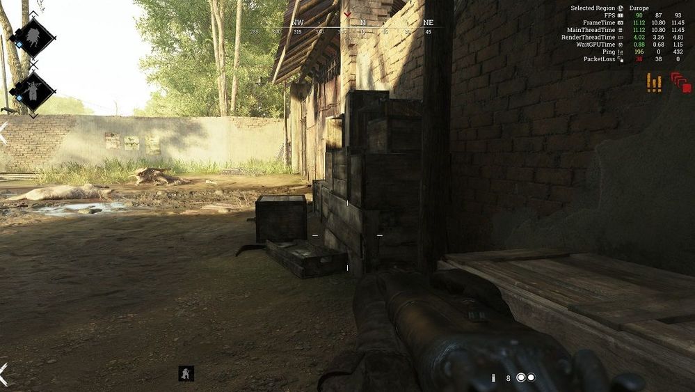

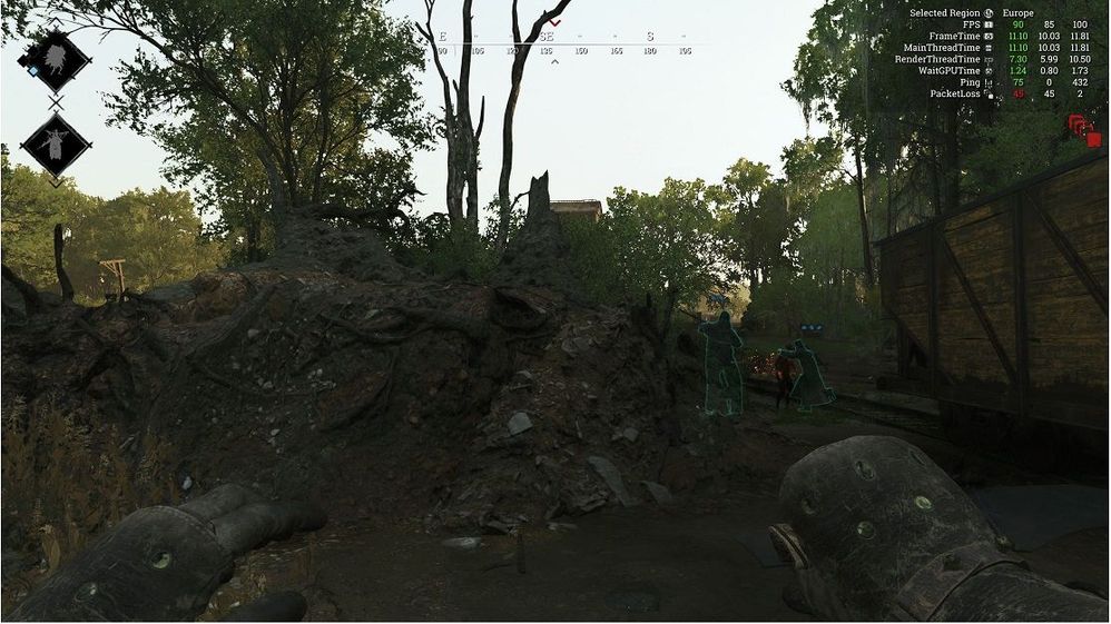

leider habe ich seit einigen Tagen häufige Internet Probleme. Am auffälligsten ist es beim abendlichen Gaming. Teilweise so extrem, das ein normales Spielen nicht möglich ist. Mein Ping springt ständig von 30 auf 120 und wieder zurück. Desweiteren habe ich ständig hohe PacketLosses. Auch gibt es gelegentlich totalausfälle von rund 10min... Ein weiteres Problem ist Teamspeak. Alle Leute, mit denen ich kommuniziere, sagen das ich extrem "abgehackt bzw roboterartig" klinge auch wenn ich nicht im Spiel bin. Diese Probleme sind allerdings erst kürzlich aufgetreten, vorher war die Leitung OK.

Anbei sende ich noch 3 Bilder bei denen man die schlechten Pingwerte und Packetlosses sehen kann:
