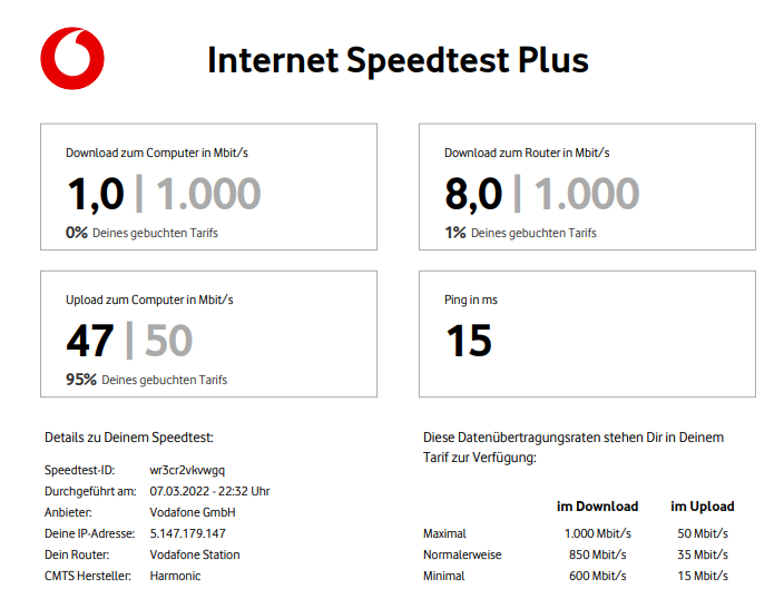

    Screens von den Speedtest hänge ich an.

Ich bin ein wenig enttäuscht, vor allem vom Telefonsupport und von der "Technikabteilung", hoffe aber das ich hier Hilfe bekomme. Die Speedtest die ich angehangen habe sind alle vom 07.03.2022. Die habe ich gemacht wenn die Störungen auftraten. Angehangen hab ich auch einen Speedtest mit optimalen Werten, wie ich sie vor den Wartungsarbeiten immer hatte, auch vom selben Abend.
Die Störungen dauern dann zwischen 3 und 5 Minuten an, danach läuft es wieder für unbestimmte Zeit.

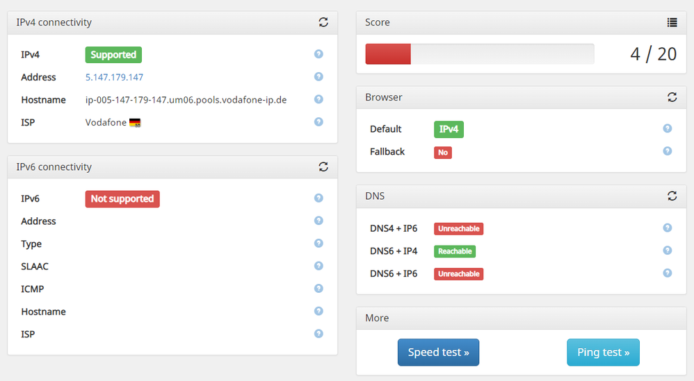

Beim IPv6 Test kam direkt der Fehler das IPv6 nicht verfügbar ist, bis dahin war ich aber der Überzeugung

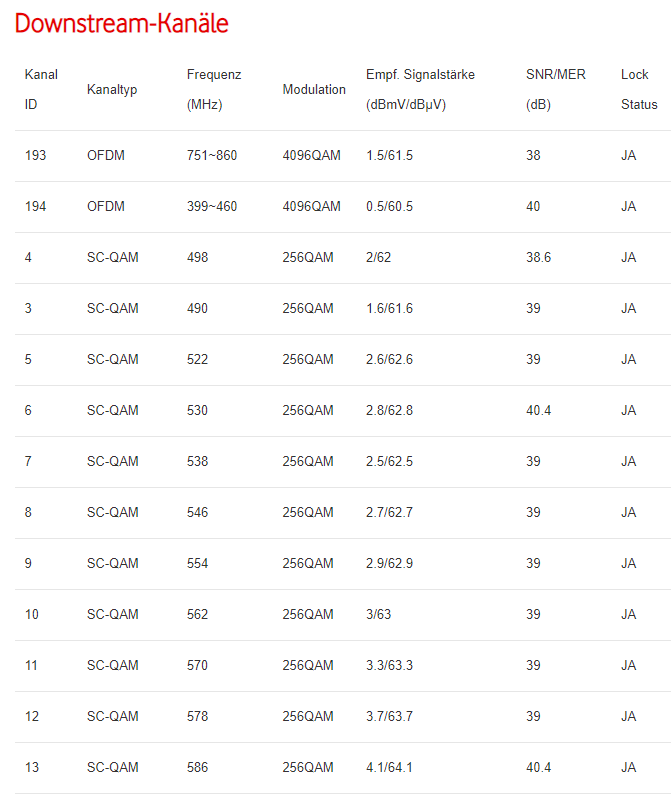

Hier nochmal der docsis als Foto, aber irgendwelche Werte die hier gar nicht passen konnte ich nicht erkennen,

Mhmm, im Upstream ist die Modulation suboptimal. Die SC Kanäle sollten mit 64QAM. modulieren. Kann aber auch an den OFDMA Kanal liegen.
Das ist wahrscheinlich die Ursache das du ein paar Losses bekommen hast.

Warum du kein Ipv6 hast ist seltsam. Da sollte VF danach schauen.

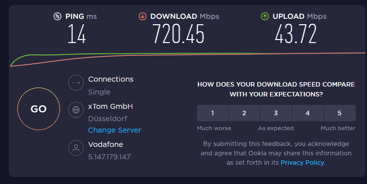

Zählt das schon als grober Unterschied?
Aber das ganze erklärt auch nicht warum ich diese Einbrüche im Download habe oder?Screenshot 2022-03-08 193653.png

Der OFDMA arbeitet nicht ganz sauber, erkennbar im Wert,  Verzug - Verlauf - im singlemode. Im Normalfall solltest du im Singl e Mode den gleichen Wert wie im multiuser bekommen.
Vergleiche die Kurve (lila) mit deiner (braun), da stimmt was nicht.
Im übrigen sind meine Werte im Upload im single- sowie Multimode deckungsgleich.
