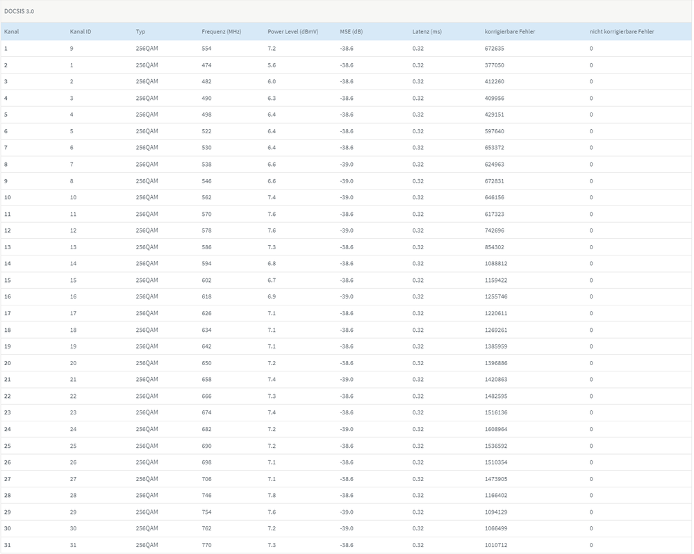

05.08.2021 18:43 Uhr: weiterhin viele "korrigierbare Fehler" 6 bzw. 7-stellig - siehe ScreenshotsEmpfangsrichtung - DOCSIS 3.0Empfangsrichtung - DOCSIS 3.0

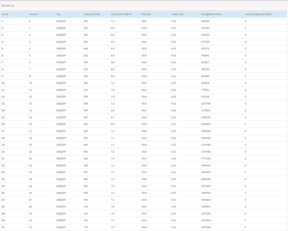

05.08.2021 18:45 Uhr: die Fehler wachsen im Sekunden-TaktEmpfangsrichtung - DOCSIS 3.0Empfangsrichtung - DOCSIS 3.0

Update 06.08.2021 08:30 Uhr: weiterhin hohe Fehlerwerte lt. Fritzbox.Empfangsrichtung - DOCSIS 3.0Empfangsrichtung - DOCSIS 3.0

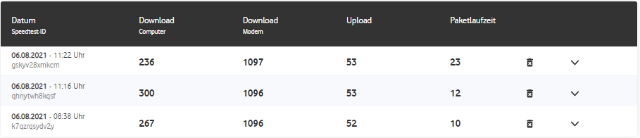

06.08.2021 08:31 Uhr: Support erneut telefonisch kontaktiert, freundlicher Mitarbeiter der die Leitung nochmal durchgemessen hat und sich auch die Fritzbox (so weit möglich) remote angeschaut hat. Es ist wohl alles "OK", ich solle bitte Speedtests über den Vodafone-Speedtest machen - verteilt zu unterschiedlichen Zeiten - und die Fritzbox auf Werkseinstellungen zurück setzen. Die extrem hohen korrigierbaren Fehler seinen "normal", da es immer mal wieder zu einem Paketverlust kommen kann.
Die Fritzbox wird voraussichtlich heute abend auf Werkseinstellungen zurück gesetzt.
Screenshots zeigen den Kanalstatus vom 06.08.2021 11:20 UhrEmpfangsrichtung - DOCSIS 3.0Empfangsrichtung - DOCSIS 3.0Ergebnisse SpeedtestErgebnisse Speedtest

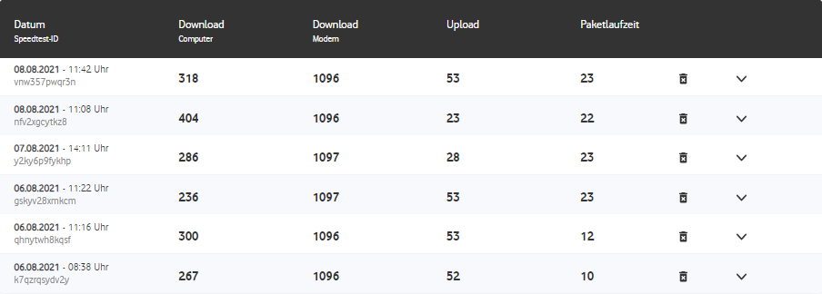

10.08.2021 09:48 Uhr: @Luisa hat sich leider nicht mehr gemeldet. Bisher auch keine Besserung des Fehlerbildes. Weiterhin immer wieder sporadische abbrüche im Millisekunden Bereich, Der Fehler äußert sich in Websiten die bei interaktion nicht laden und ein Reload (via F5) führt zum Erfolg.
Das Videocalls / -conferencen via MS Teams sind anstrengend, da Aussetzer erfolgen und man den Gesprächen nicht mehr folgen kann. Auch die Video-Übertragung in den Calls nervt, da alles nur hakt. Empfangsrichtung - DOCSIS 3.0Empfangsrichtung - DOCSIS 3.0Vodafone SpeedtestVodafone Speedtest
